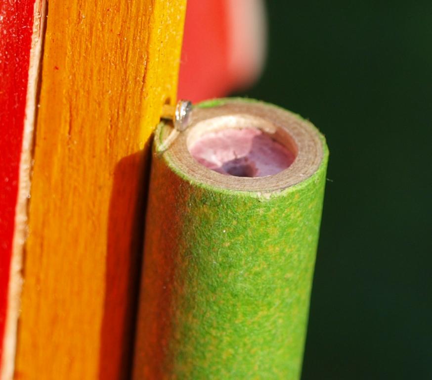

Dneska jenom pro info.
Vzhledem ke skutečnosti, že v současnosti žádná firma v ČR neumí "ohnout" kousek drátu podle našich potřeb jsem byli nuceni vymylslet jiné uchycení motorů pro modely poháněné Rapierém.
Tak na to jukněte. Pro inspiraci.
rh
[ 68.67 KiB | Zobrazeno 5545 krát ]
[ 80.83 KiB | Zobrazeno 5545 krát ]
[ 57.38 KiB | Zobrazeno 5545 krát ]

Dobrý den
S výše zobrazeným špendlíkovým uchycením motoru Rapier mám špatné zkušenosti. Z počátku se to zdá fajn. Špendlík ale v balze pevně nevydrží a po zhruba 3 - 5 zandání a vyndání motoru se trochu vyviklá a uchycení není moc jisté. Nepomohlo ani kápnutí řídkého vteřiňáku. Nic moc pocit, když motor za 20-30 Kč během startu vypadne a shoří na zemi :-(
Raději doporučuji navinout si trubku z papíru. I když konkrétně třeba u Ohky to vypadá blbě.
