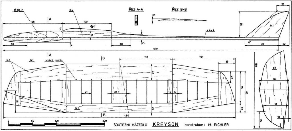

Na internetu je spousta plánků jako bmp,jpg a podobné obrázky. Máte tip jak je vytisknout v měřítku třeba i na více A4?
Většinou mají na sobě kóty a je tak daná velikost.
Třeba přiložený plánek bude určitě větší než jedna A4.
[ 81.33 KiB | Zobrazeno 12312 krát ]

Třeba takto? http://rcmodely.cevaro.sk/index.php?id= ... nej-mierke

Díky,
na obrázky tam doporučuje Corel draw, který mě taky napadl, stejně jako to asi půjde v Autocadu.
Jen nevydám tisíce korun za program, abych vytisknul pár plánků a v okolí nikoho s těmito programy nemám.
Třeba tu někdo používá free, opensource a pod. alternativu pro vytisknutí plánku v měřítku?

Nemusíš dávat žádné tisíce a stáhni si toto: http://www.technodat.cz/draftsight
Je to plnohodnotný 2D CAD freeware a stačí se pouze zaregistrovat. Je hodně podobný AutoCADu. Obrázek vložíš jako podklad, na známém rozměru si uděláš kótu, a pak si to zvětšíš/zmenšíš včetně té kóty, aby to sedělo. Ohromná výhoda je, že máš volně k dispozici všechny možné formáty dat, a u DWG a DXF i různé verze. Tisk do PDF to umí taky.

pokud se jedná o takové malé plánky, tak si to vytisknu na A4, podívám se na nějakou míru, pravítkem změřím skutečnou a zjistím, že plánek potřebuji zvětšit třeba 3,6 krát. Odnesu A4 ku do kopy centra, kde mají kopírku do A0, a řeknu obsluze, že tu A4 ku potřebuji 3,6 krát větší.... toť vše. Samozřejmě čím více je potřeba zvětšit, tím tlustší jsou i čáry, ale tady se stejně asi nebavíme o velkých plánech....Do cca 1,5 metrů rozpětí se to dá. Na zvětšování bez chyb jsou stejně zapotřebí vektory, jak už bylo napsáno nade mnou :-)

Zatím jsem to vždycky řešil tak, že jsem si sehnal plán v .pdf a vytisknul jako plakát na A4...

Importuj to jako obrazek do excelu a pak jen tisk na vice stranek.

A ve kterém okamžiku určíš aby kóta na obrázku měla po vytištění správný rozměr?

Díky za tip, obrázek jsem zvětšil tak, že jsem vložil kótu s požadovanou velikostí a podle ní doladil patřičné místo v obrázku. Určitě to jde jednodušeji, ale to jsem neobjevil.
Teď mám správnou velikost (cca 3x A4), ale DraftSight mi vytiskne vždy jen první A4 a dál nic. Pokud tu vytištěnou stranu proměřím pravítkem, tak vše sedí, asi jsem na správné cestě :)
nike
Díky za nabídku, ale jde jen o semtam nějaký plánek házedla, to bych rád tiskl doma sám.
Pista.Wassermann
Taky dobrý, na něco většího než dvě až tři A4 bych to mohl použít.

Při vkládání obrázku klepneš počáteční bod, a pak ho natáhni jen "od oka". Na dolním okraji okna si vypni tlačítko "ESnap" a udělej kótu na nějakém známém rozměru. Pak si spočítej potřebný koeficient zvětšení (požadovaný rozměr/rozměr u kóty). Pokud nemáš ikonu pro Měřítko v nástrojové liště, najdeš jí v záložce "Změnit/Měřítko". Dole v Příkazovém okně ti bude napovídat co máš dělat. Zatažením vyber obrázek i s kótou a výběr potvrdit Entrem. Klepnutím do levého dolního rohu zadáš počáteční bod a přesuň kurzor doprava nahoru pro určení směru (bez stisknutí tlačítka myši). Kurzor nech tam kde je a dole v Příkazovém okně se ti objeví "Určete faktor měřítka". Zadáš vypočítanou hodnotu a potvrdíš Enter. Hodnota u kóty by měla souhlasit s požadovaným rozměrem. Pokud to není dost přesné, můžeš operaci vrátit (Ctrl+Z) a operaci udělat znova se zkorigovaným koeficientem, nebo spočítat nový opravný koeficient a operaci opakovat, dokud nedosáhneš požadované shody.
Pro tisk je asi nejlepší výkres exportovat do formátu PDF, kde si můžeš předem zkontrolovat, jestli se ti to na vybraný formát vejde. Pokud bys to pak chtěl tisknout jako plakát třeba na A4, jsou na to prográmky, které umí velké formáty "rozsekat" na menší listy (např. PDFTiler).

Děkuju, DraftSight i PDFTiler fungují skvěle.
Výsledek u plánku z prvního příspěvku jsou tři kusy A4, kde po slepení sedí kóty na milimetr přesně. :)

Ten DraftSight umí expotrovat i do nestandartního formátu, což jsem nedávno zrovna využil. Výkres byl větší než A0 a přitom plotr ke kterému jsem měl přístup, dokáže tisk na šíři až 960mm a DraftSight to zvládnul na jedničku.
