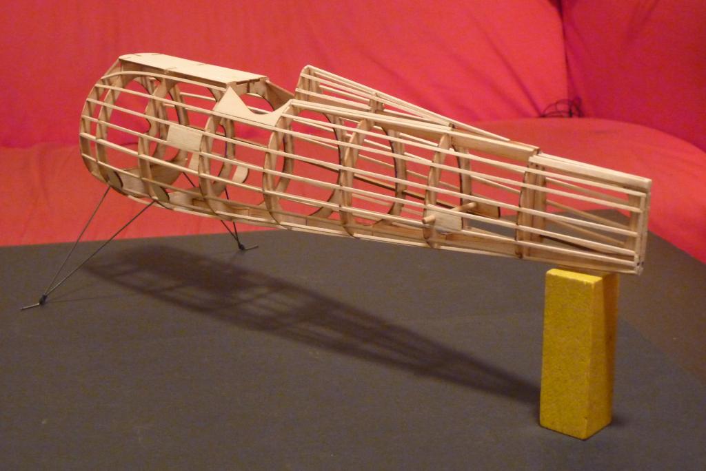

Dále jsem postavil trup a naohýbal strunu na podvozek. To bylo celkem na dlouho, ale docela to sedí a geometrie snad taky. I když, vždycky to jde líp.
Motorovej kryt a celej čumák se taky dělá dobře. Vacu díly jsou z lepšího plastu, pevnějšího a pružnějšího než Guillows. Čumák se nemá tendenci tolik propadávat a bortit.
Zatim jsem ale celej čumák nesestavil, to přijde až později.
