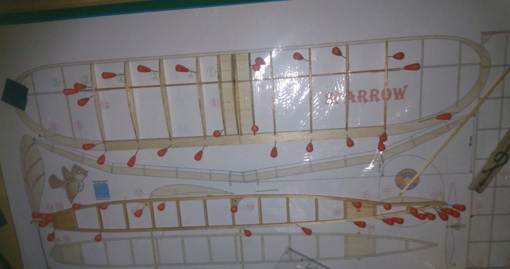

Ahoj všem modelářům,
tak jsem se po dlouhé době rozhodl vrátit k pravé modelařině a postavit si Bambi 3XL:
https://www.letadel-modely.cz/Bambi-3-XL-d320.htm
A díky opravdu veliké odmlce jsem začal hezky od základů jednoduchými gumáčky. Na Modelhobby mě zaujal Sparrow:
https://www.letadel-modely.cz/Sparrow-d317.htm
a tak hned putoval do kosíku(resp. tašky).
Ve stavebnici najdete laserem vyřezávané díly, lišty (nábežné ani odtokové lišty nejsou vytvarované), stručný návod (dostupný na netu), výkres, potahový papír a dvě vrtule (červená IGRA a stavebnice jednolisté vrtule), gumy atd.
Sice je ve výkresu pár chyb (díly č. 10 a 11 jsou oproti značení na balíčku prohozeny, bokorys modelu je stejný jako půdorys, což ve chvíli, kdy podle něho nejdřív sestavujete bočnice a pak následně ohýbáte trup není úplně logické, chybí identifikace těžiště,..) ale model se staví opravdu příjemně, pár fotek pro představu:

Model jsem lepil pomocí Herkulesu. Náběžné lišty jsem nejdříve zformoval na velkém hrnci, aby se při lepení nemusely moc ohýbat. Příště budu stejným způsobem ohýbat lišty trupu,protože vnitřní pnutí se trošku projevilo na geometrii modelu. Broušení moc nebylo, hlavně lišty náběžných a odtokových hran.
Celý model jsem potom prolakoval dvěma vrstvami zaponového laku a jemně přebrousil
Potah jsem přilepil pomocí rozředěného Herkulesu, vypnul napínacím lakem a prolakoval jednou vrstvou zaponového laku.
Nakonec jsem starými Agamami natřel konce křídel, předek a směrovky(trošku pra..na, příště chci vyzkoušet nejdřív obarvit papír pomocí rozředěné barvy a pak slepit jednotlivě probarvené kusy papíru k sobě) a po zaschutí přetřel ještě jednou vrstvou laku.
Celková hmotnost modelu (včetně vrtule) vychází na 37 gramů :-)
