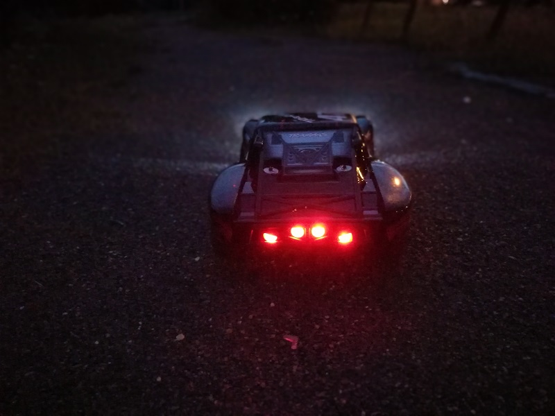

Jinak takto vypadaly zadni svetla jeste s puvodni kastli
[ 92.74 KiB | Zobrazeno 3013 krát ]
Difuzory jsem udelal z bilych prusvitnych valecku, co se davaji pod zidle :-)
Nejak moc jsem ta zadni svetla neresil, hlavni je ze kdyz je auto daleko, krasne podle toho poznam, jak je ke me otocene.

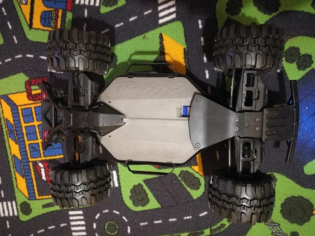

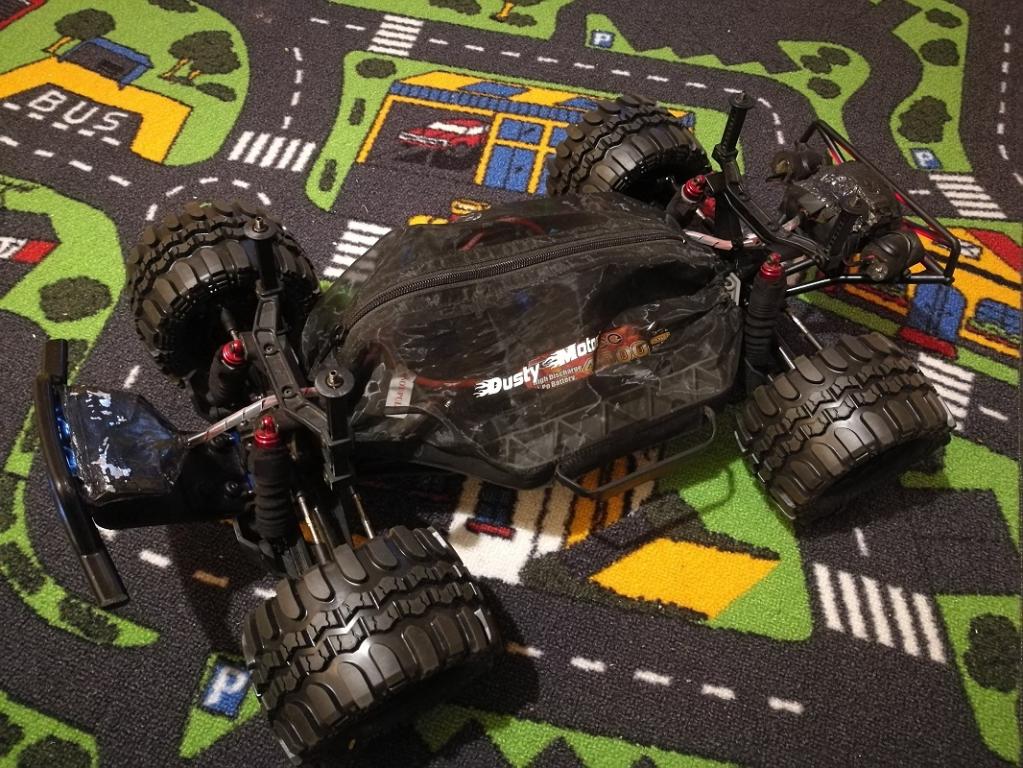

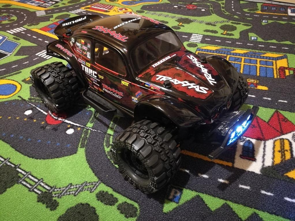

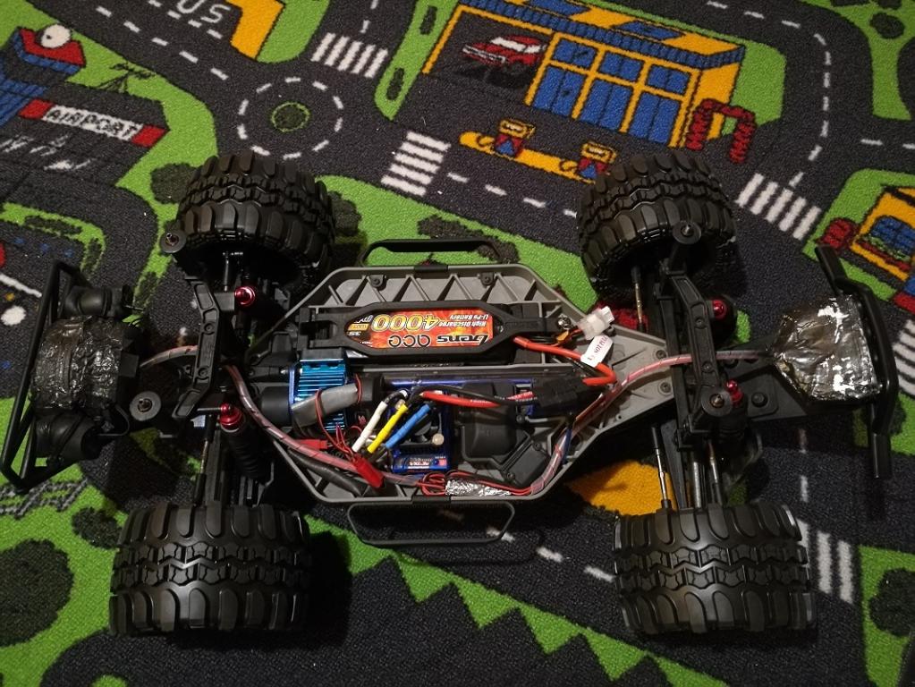

Jinak vcera dorazily kola, posilam aktualizovane fotky.
Ta kola jsou opravdu nadherna a na fotkach vypadaji mensi, ale jsou max co se vejde aby nedrely o chranice na tlumice Stampede a o podvozek.
