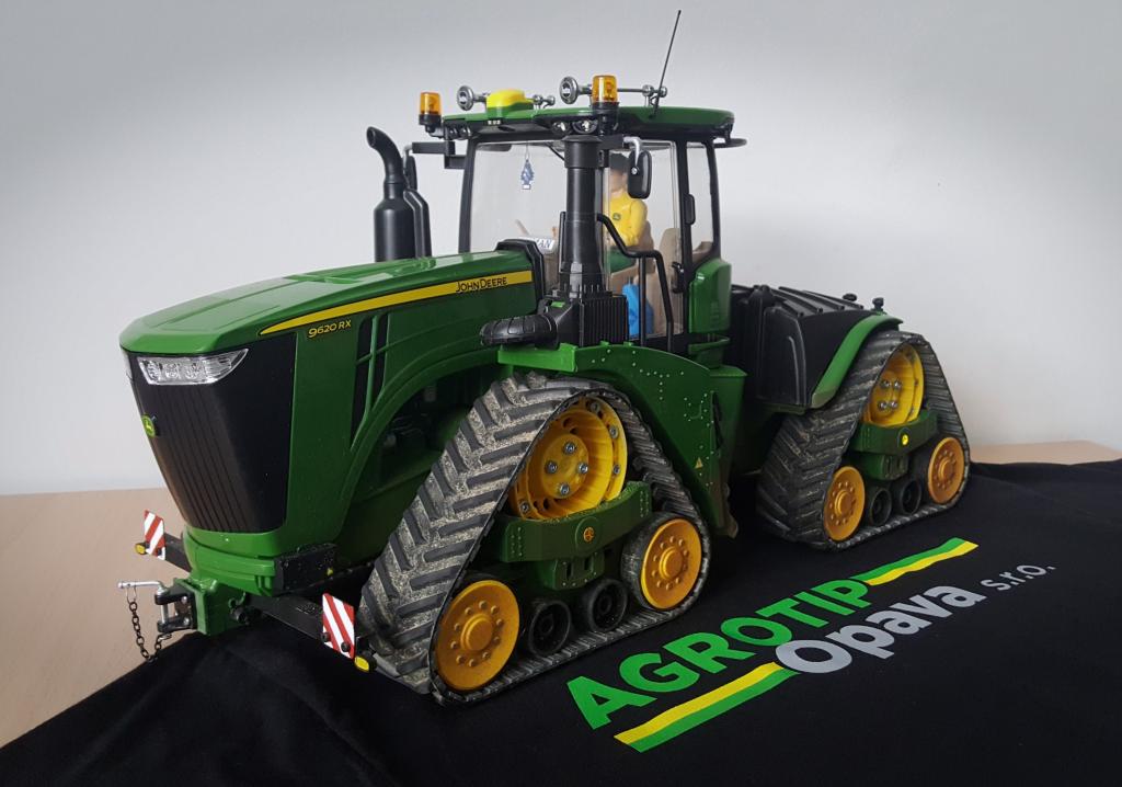

Tak fotka s partnerem modelu a zde jiz video z vydarene akce v Ostrave:

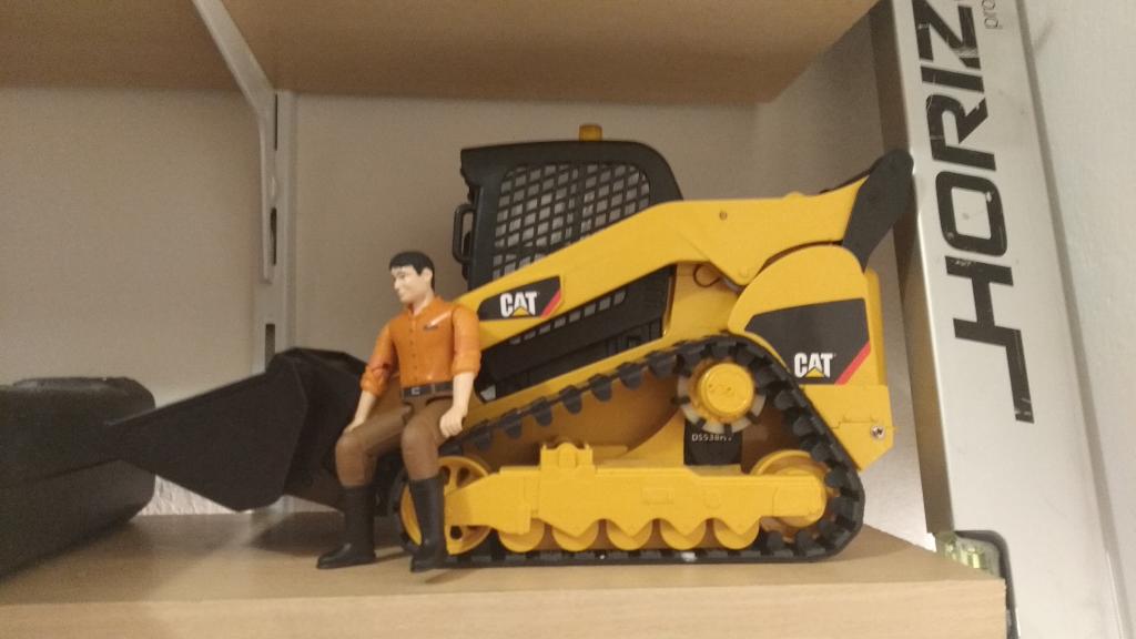

Sleduji tuto tvou práci od začátku a smekám...Já mám doma už 4 roky Fastrucka od Brudera a nejsem schopen ho rozcvakat na prvočinitele. Zbylo mi jen torzo rámu s nápravami a kabinou. Nejsem schopen přijít na způsob jak oddělit kabinu a rozpůlit podvozek, aby z něj vše vypadlo. Obávám se, že příjde na řadu Dremmel a budu podvozek stavět nový odpovídající mé představě omístění pohonů a řízení obou náprav...Jediný Bruder, co jsem zvládnul rozcvaknout, byl malý Caterpillar, který se mi odvděčil naprostou funkčností. Tady je ...

Ahoj. Mockrat dekuji. Je to muj mazlicek, snazim se po sve prvni prestavbe (New Holland) dat mu vse, co si zaslouzi. Je to velky traktor, ktery sklizi obdiv nejen divaku na RC akcich.
Co se rozebirani tyka, tak kdy jsem delal Hollanda, tak bych se z tech sprostych slov nevyspovidal do konce zivota. U Deera uz to bylo jednodussi. Svym zpusobem jsem jen nasel otvory, vycvaknul kabinu a napravy a cele se to rozlozilo samo.
Fastrac bohuzel neznam, ale dopomuze si vetsi mnozstvi malych, hodinarskych sroubovaku. Nebo jak to dela kolega a jak ty naznacujes, Dremel. Ale on si dely vzdy sasi z kovu a to me moznosti nedovoluji, takze ja rozebiram plast a skladam zpet.

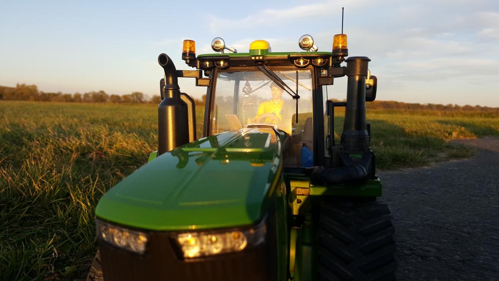

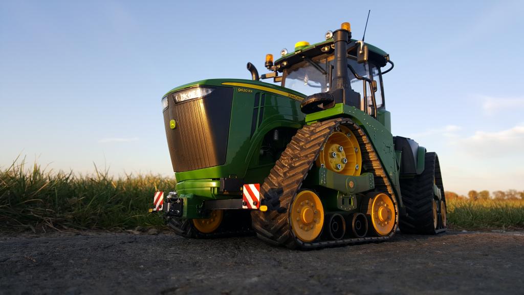

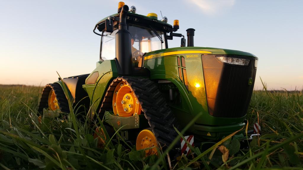

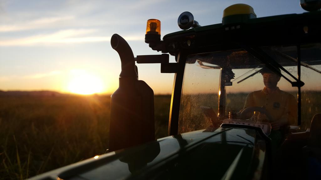

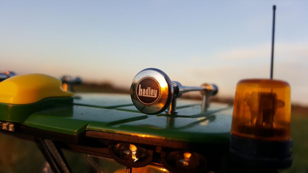

Pro vsechny pridavam par podvecernich fotek :)

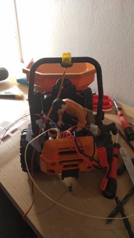

Něco opravuje, ale nechce říct co...
[ 36.38 KiB | Zobrazeno 510 krát ]
PříspěvekNapsal: stř 25.12.2019 21:22
Registrován: 25.2.2018
Příspěvky: 278
Bydliště: Opava ČR
Obrázky: 5
Ty jo, demper :)
John Deere 9620RX (Bruder)
Joskin Trans-Space 7500 (Bruder)
Kuhn Discover XL (Bruder)
PříspěvekNapsal: stř 25.12.2019 21:42
Registrován: 22.11.2005
Příspěvky: 5883
Bydliště: Vsetín
No jo, když on se ten druhý nudí :-D
