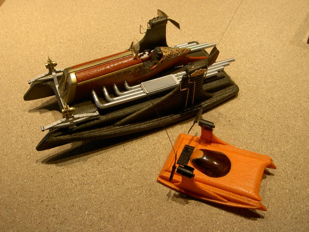

Celeron píše:
No jestli to je řiditelný jak většina vznášedel, tak s tím něco trefovat bude asi velká potíž. :)
Jirka
viděl jsi někdy vznášedlo???
tohle rozhodně vznášedlo není postrádá totiž vzduchový polštář......
tohle je tzv.,,hydroglizer,, stejně jako ty a obrázku

rampa_mckvak píše:
Ty vole ta bugina je skvělá. Z čeho to je vyrobený?
tak jestli to je na mě, tak to větší je vysochané z desek podlahového depronu, několika brček a pár odřezků z výstražných cedulek síly 0,5 a 1mm, ornamentíci jsou z odlitků z polyuretanu a originál pro jejich zaformování do silikonu byly spony , brože a náušnice z rodinných a šermířských zásob.
pohon je z vraku poletuchy řízené tahem motorů.
natřeno barvou do malířských nátěrů obohacené o disperzní lepidlo a lakováno vodou ředitelným polyuretanovým lakem na podlahy - lesklá verze bez ředění a naneseno štětcem.
odkaz na stavbu je tady:
http://ufon13.rajce.idnes.cz/steampunk_ ... RO%2C%2C./
plánek zde:
http://www.rcrevue.cz/ke-stazeni/plankynavody

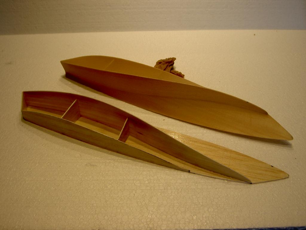

PříspěvekNapsal: úte 03.01.2017 22:57
Registrován: 30.10.2011
Příspěvky: 1552
Bydliště: uhlířská lhota 74
ufon13 píše:
jsem rád že se líbí oslovení neřeším vubec :wink:
zrovna mám nastole něco podobného dalšího, tentokrát jako punčochový trupík nebo spíše trupíky. Bude to katamaran nebo spíše tunelový kluzák, jen nebude mít vrtuli ani lodení ani leteckou v jiné verzi jen leteckou.....
A JAK JSEM PŘEDESLAL tak zde je ochutnávka :
