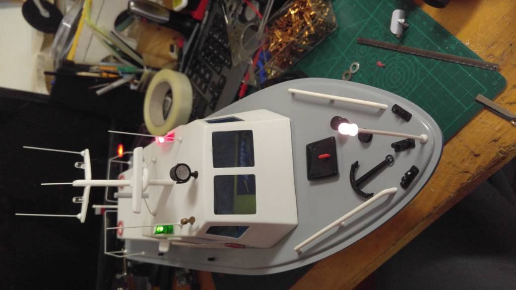

Ahoj posílám fotky.
Světla mam zapojené přes světelný modul picaxe.
Na třetím kanále je ovladam 6pol spínačem.
Mám hlavni osvetleni, majáky, majáky + hledáček a hledáček samotný.
Draty jsem použil z UTP kabelů. A tenoučký z nějaké cívky.
Ještě nemám dodělaný jeřáb a člun.
