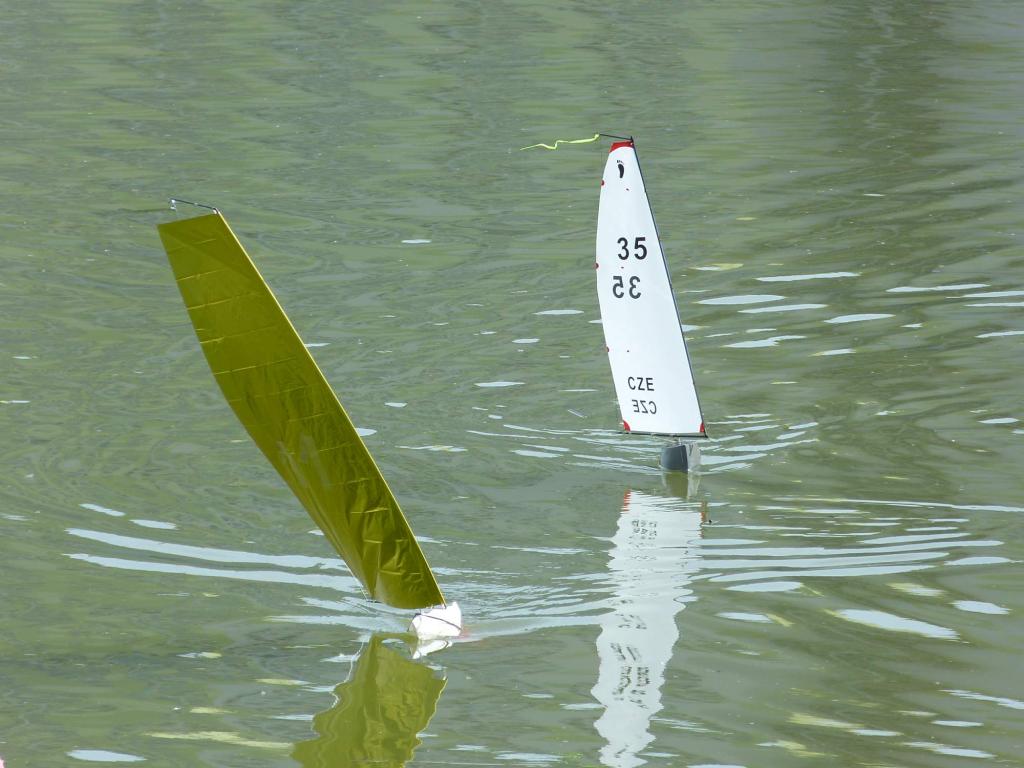

TomasC píše: Je třeba říci, že na výsledku měli vliv tři věci. Loď Green Hornet dobře jede. Na co jsem se na Lužinách zeptal, tak na to jsem dostal dobrou, přesnou a srozumitelnou radu. Díky všem. Protože o tom nic nevím, tak jsem to moc neřešil a v sobotu dopoledne udělal ještě jednu plachtu o ploše 24,6dm2. Tedy cca 2-3x větší než se normálně jezdí. A protože jsem netušil, co se bude dít, tak jsem dal nevyzkoušenou plachtu na loď rovnou do závodu. Fotky jsou z Láďova alba: https://ladous.rajce.idnes.cz/luziny_190330#Tady je vidět, že byla plachta největší: Příloha:
p1400130.jpg [ 94.48 KiB | Zobrazeno 3325 krát ]

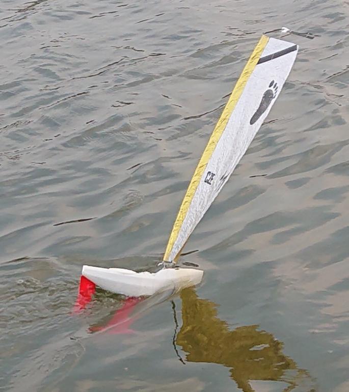

A tady náklon. Je i vidět, jak to s profilovanou plachto Vladimírovi lépe stoupá. Příloha:
p1400128.jpg [ 93.08 KiB | Zobrazeno 3325 krát ]

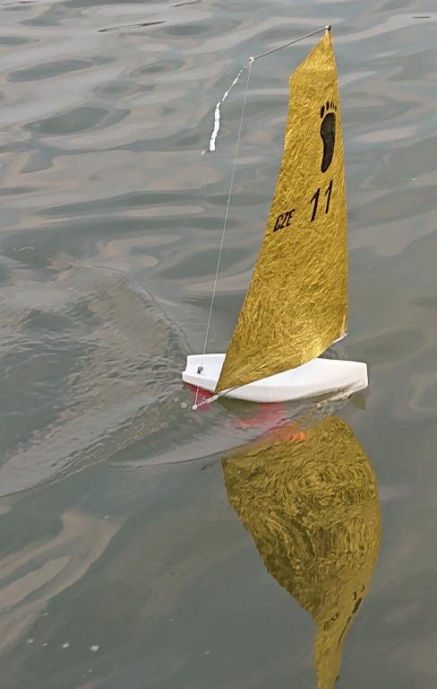

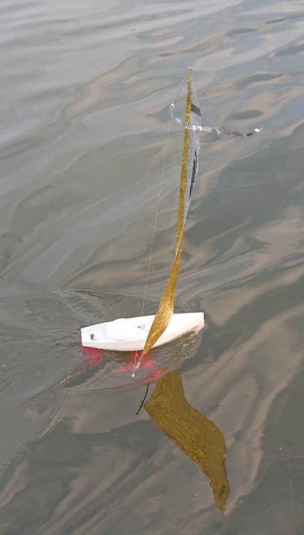

Takže pod nějakých 450 mAh asi nemá cenu jít. Dneska dorazila folie, co jsem objevil na netu a vypadá použitelně. Je sice široká jen 185 mm, ale na footynu to bude stačit. Materiál je SC PET tl.0,036, jen nemůžu nikde najít co to SC znamená. Oboustranná páska, co doporočoval daja už taky dorazila, tak se bude zkoušet lepit.
Přílohy: |
IMG_8021.JPG [ 55.48 KiB | Zobrazeno 3008 krát ]
IMG_8022.JPG [ 61.98 KiB | Zobrazeno 3008 krát ]

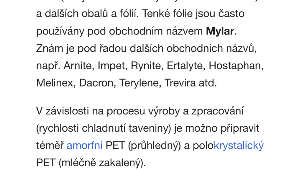

jakub37 píše: Takže pod nějakých 450 mAh asi nemá cenu jít. Dneska dorazila folie, co jsem objevil na netu a vypadá použitelně. Je sice široká jen 185 mm, ale na footynu to bude stačit. Materiál je SC PET tl.0,036, jen nemůžu nikde najít co to SC znamená. Oboustranná páska, co doporočoval daja už taky dorazila, tak se bude zkoušet lepit. "SC" je semi crystalline - viz krystalizace PETu při zpracování (co to dělá - jak se to chová když "to" (PET) tuhne)

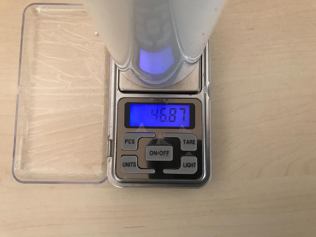

MPml píše: "SC" je semi crystalline - viz krystalizace PETu při zpracování (co to dělá - jak se to chová když "to" (PET) tuhne) Dík za nasměrování, našel jsem vysvětlení na Wiki, mělo by to znamenat polokrystalický. Je mléčně zabarvený a když se kouknu na fotky plachetnic s mylarovými plachtami, tak je to na nich taky vidét, hlavně u těch větších se silnější folií. Role má 500g, takže mám dost a přitom nevyšla i s poštou ani na 500,-. Na fotce je odmotaných 5m a váží necelých 47g, hmotnost tedy vychází na 50,6g/m2. Kdyby chtěl někdo kus na vyzkoušení, tak se ozvěte.
Přílohy: |
IMG_8024.PNG [ 147.31 KiB | Zobrazeno 2853 krát ]
IMG_8025.JPG [ 60.94 KiB | Zobrazeno 2853 krát ]
