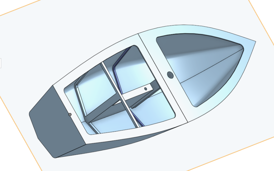

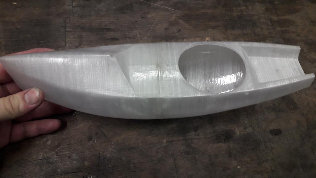

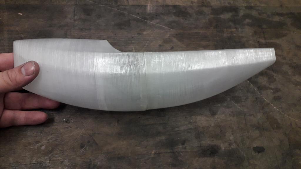

Já se aktuálně bavím vytiskem kompletní lodě najednou. Včetně tunelu kormidla, kýlu i třech otvorů na stežeň. Cílem je slepit dvě poloviny k sobě, přišroubovat desku se servy, vložit kýl, kormidlo plachtu a jít na vodu. Kromě méně práce si slibuji přesnější výsledek.

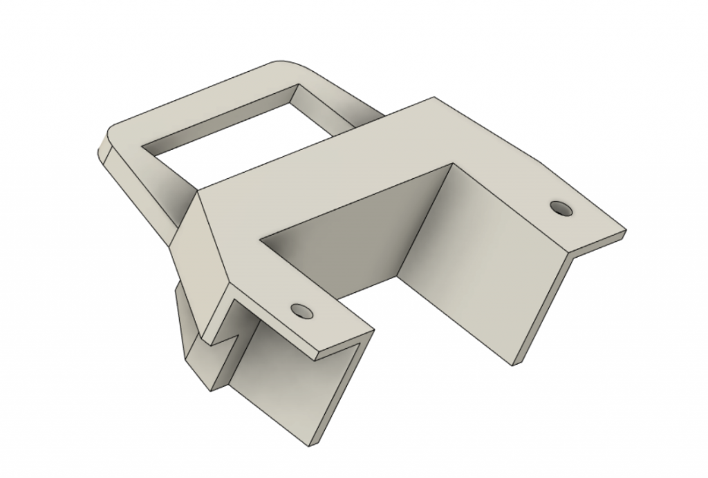

Nakreslil jsem držák pro uhlíkové trubičky.Roměry mohu doladit podle své potřeby.
Pak vytisknout .

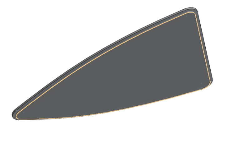

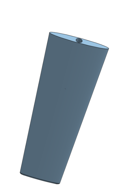

Začal jsem překreslovat Opálka pro 3D tisk.
Trošku jsem ho zaoblil.
Pokud se povede zkusím další loď.
Pomalu se to rýsuje.

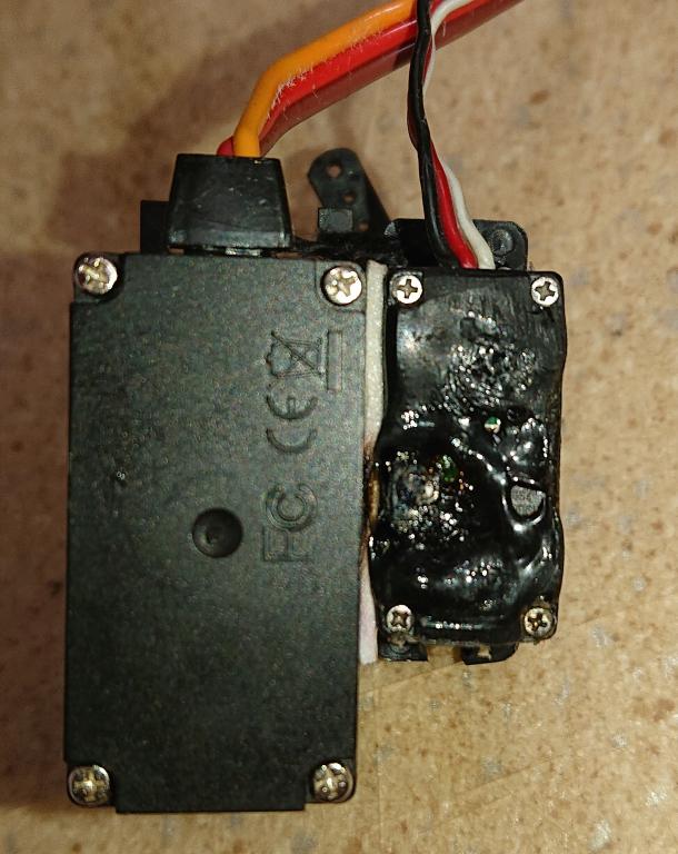

Tak jsem se vrátil v pátek z poježdění a už jsem zjistil, proč se mi nepohybuje kormidlo...

TomasC píše:
Teda až tak zavařit servo.

@TomasC Vada kusu, kořenová příčina servo nebo to spíš bylo jeho napájení, zatím se neví, ... ?

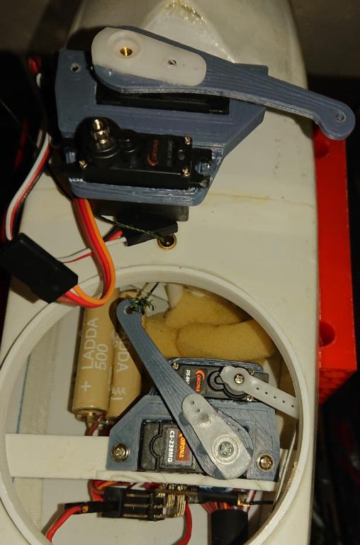

Jak jsem psal zde, tak servo prošlo stresujícím zážitkem a život ve Footy byl vlastně navíc. Servo padlo hrdinsky uprostřed plavby a skoro uprostřed. Výsledná škoda NULA. Co si víc přát.
Když už jsem musel měnit servo, tak jsem využil příležitost a udělal si náhradní sadu serv i novou páku plachet. Samozřejmě jsem se musel přizpůsobit tomu, co už mám v trupu a to nebylo tenkrát dobře rozmyšlené. Aspoň vím, jak to udělat příště.

Přikládám. Nicméně je to na míru na táhla a přepážku v mém trupu. Příště bych to dělal zcela jistě jinak. Pohodlněji na obsluhu.
