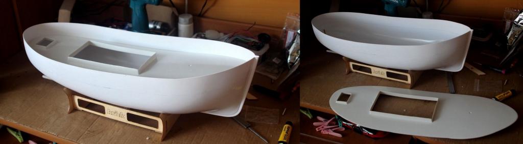

:arrow: Trup je nutno zbavit přebytků po vyfukování (cca 1-3cm po celém obvodu modelu. Použil jsem mini frézku a zalamovací nůž. Přebytek jsem označil černou isolepou a odřezával postupně frézkou. Potom zalamovacím nožem jsem ořezal zbytek a ponechal asi 1mm a dobroušení.
:arrow: Polotovar trupu včetně paluby. Na polotovar plastové paluby (je rovněž z ABS) přijde nalepit paluba z překližky tl.1 mm.

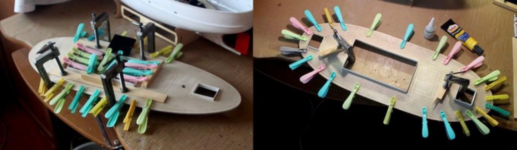

10. června 2020
:arrow: Do vrchní části trupu jsem vyřízl 6x oválný otvor 5x8mm (z každé strany 3ks), kompletně dokončil kormidlový komplet, a osadil motor, společně s uložením hřídele, lodního šroubu a spojky. Regulátor osazen na lože motoru. Samozřejmě vše několikrát odzkoušeno.
:arrow: Nyní mě čeká trochu obtížnější práce – slepení obou částí palub modelu (spodní část z ABS plastu a vrchní část z překližky 1mm). Obě paluby jsem přebrousil smirkovým plátnem 220. Na lepení jsem použil Chemopren Extrém. Palubu z ABS jsem odmastil technickým benzínem a na obě části nanesl lepidlo. Lepil jsem od středu ke krajům. Velmi mně pomohly kolíčky a malé svěrky. Po zaschnutí a vytvrdnutí lepidla (cca 3hod) jsem jsem vrchní část paluby jemně přebrousil jemným smirkem 400 a lehce nalakoval (sprej matný lak, jedna vrstva).

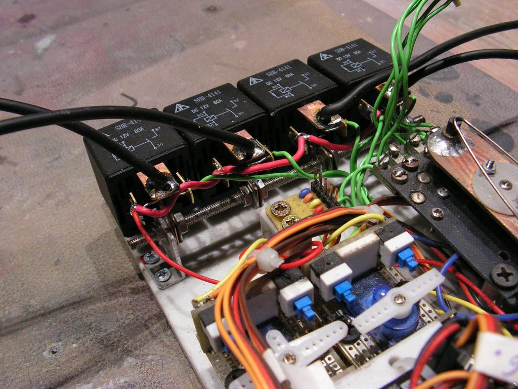

ahoj,
koukám na to spínání pomocí serv používám to pro láci také ale trošku jiným způsobem . servo pákou zapíná i vypíná klasické aretované vypínače či přepínače , na fotce jsou velké pro větší servo i proudovou zátěž
[ 61.53 KiB | Zobrazeno 12291 krát ]
, ale dá se to vyrobit i z malých vypínačů do DPS tam je možno vybrat také zda jen tlačítko nebo aretovaný přepínač a použít stejná mikroserva.
Výhoda je že každé servo muže ovládat 2 nezávislé okruhy a po akci se vrací do neutrálu tudíž ,,nežere,, tolik.

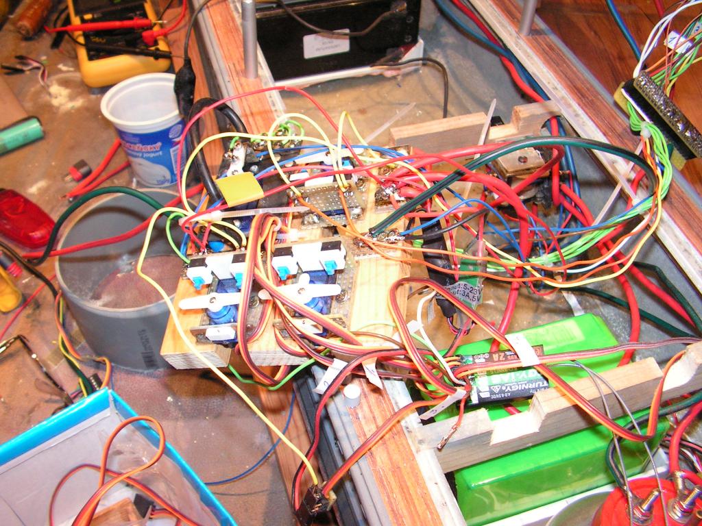

tak nalezené fotky z použití spínačů ve verzi mikroservo jsou zde
[ 151.17 KiB | Zobrazeno 12097 krát ]
[ 168.82 KiB | Zobrazeno 12097 krát ]
spínače spínají osvětlení a odpal střelby napřímo a přes relé pak generátory plynu a kouřový modul

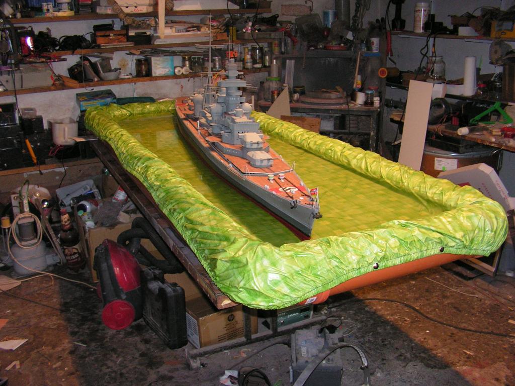

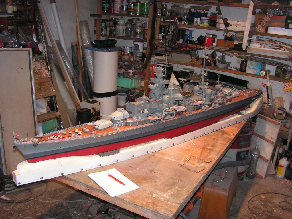

lodička je ,,prinz eugen,, v setině , ta elektrárna je jen část ostatní je přímo v nástavbách a ve věžích protože to střílí svítí a čmoudí a samo si to vyrábí i střelivo rozkladem vody.....
[ 134.66 KiB | Zobrazeno 12012 krát ]
fotka je z prvního vyvažování na vodě ještě bez drobných detailůa s jen ledabyle nasazenou nástavbou
a takhle vypadal při předávání:
[ 135.76 KiB | Zobrazeno 12009 krát ]

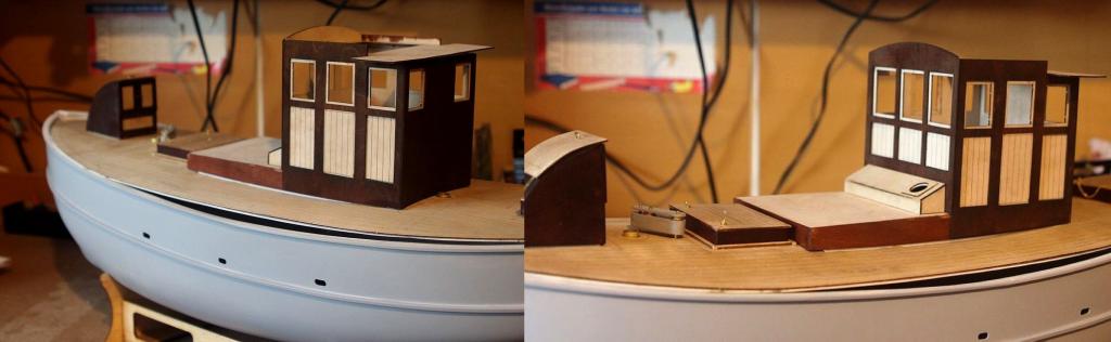

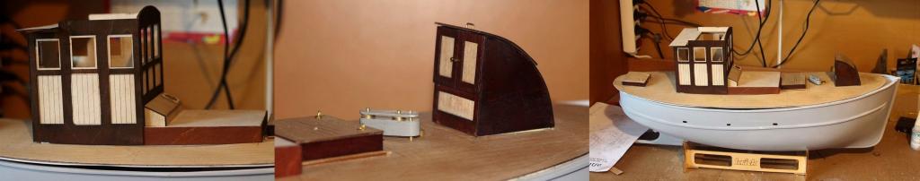

26. června 2020
:arrow: pokračuji venkovními nástavbami lodě, něco je hotovo, něco zatím polotovar, ale docela to jde od ruky (obrázky sice jsou, ale vše je nutno vyzkoušet nasucho, potom "nastehovat" a nakonec slepit, jste-li si jisti ,že je to OK. V tomto směru se Němci moc nevyznamenali, chybí popisky jednotlivých dílů, takže hledám a hledám který to asi bude, není zde jediná kóta (kam jak daleko nalepit, opět je potřeba zkoušet. :( ). Toto je velké mínus stavebnice...
Ale jednotlivé dílce do sebe pasují perfektně jsou přesné a kvalitně nařezány.

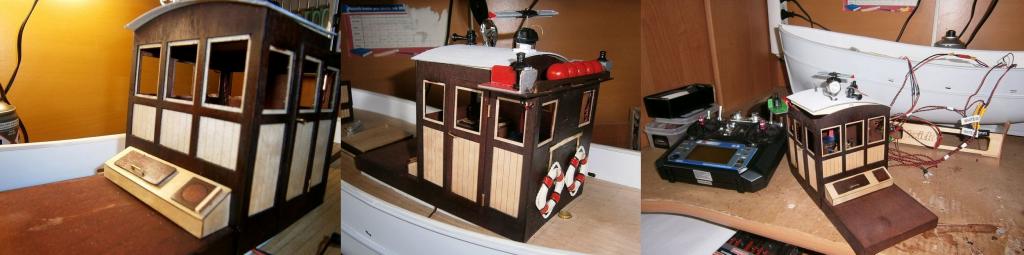

jsou zapojena všechna serva na ovládání modelu (vpřed /vzad a směr jízdy, dále ovládám palubní osvětlení, lodní sirénu, dieslový motor pouze zvuk, radar, světlomet) Vše ovládají čtyři serva.
[ 45.73 KiB | Zobrazeno 11222 krát ]
Hlavní kabina je téměř hotova, chybí pouze komín, a "zasklít". V kabině je jedno starší servo (rozebrané) a přizpůsobené jako radar (50 ot/min)
Z foto je vidět i vnitřní uspořádání řídícího pultu.
