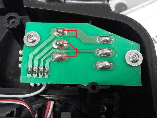

Na doplnenie 6. kanála stačí osadiť "doplniť" do plošného spoja 3 polohový prepínač, ktorý som kúpil ako náhradný diel. Na priloženej fotografii (zo strany spoja) je nakreslené zapojenie prepínača.
Funkcia prepínača - pohľad zvrchu na RC vysielač:
prepínač dolu (k sebe) .. signál pre servo 1 ms
prepínač v strednej polohe .. signál pre servo 1,5 ms
prepínač hore (od seba) .. signál pre servo 2 ms

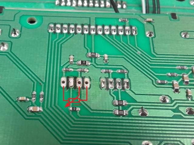

5. kanál kanál je pôvodne pripravený tiež na osadenie prepínačom. Ja ho však chcem mať proporcionálny, lebo ním chcem v budúcnosti riadiť zisk (Gain) letového stabilizátora, preto som ho osadil potenciometrom 10k/N. Na priloženej fotografii (zo strany spoja) je zrejmé zapojenie potenciometra.
[ 58 KiB | Zobrazeno 3658 krát ]
Potenciometer som použil typ TP160, ktorý mi rozmerovo vyhovoval a až 25 rokov čakal na svoje využitie. Na pripojenie som využil káblik zo zničeného serva aj s konektorom. V prípade, že budem potrebovať reverznú funkciu kanála, bude stačiť prehodiť krajné vodiče v konektore a nebudem musieť znova spájkovať na doske alebo potenciometri. Hlavne pri doske hrozí poškodenie teplom pri opätovnom spájkovaní.

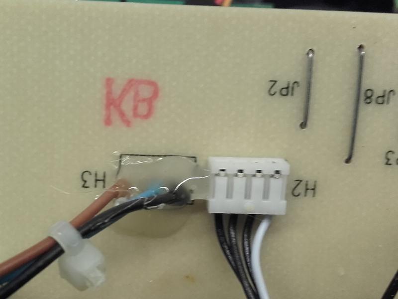

Ďalšia fotografia zachytáva detail káblika prispájkovaného na miesto neosadeného konektora H3. Vodiče som ešte zafixoval tavným lepidlom.

Charakteristika 5. kanála nie je úplne lineárna. Nelinearita sa najviac prejavuje na začiatku a na konci odporovej dráhy a je spôsobená odpormi 5k6 ktoré je vidieť na fotografii č.2. V prípade, že chcete aj 5. kanál neproporcionálny, stačí namiesto potenciometra zapojiť prepínač. Túto alternatívu som však neotestoval.

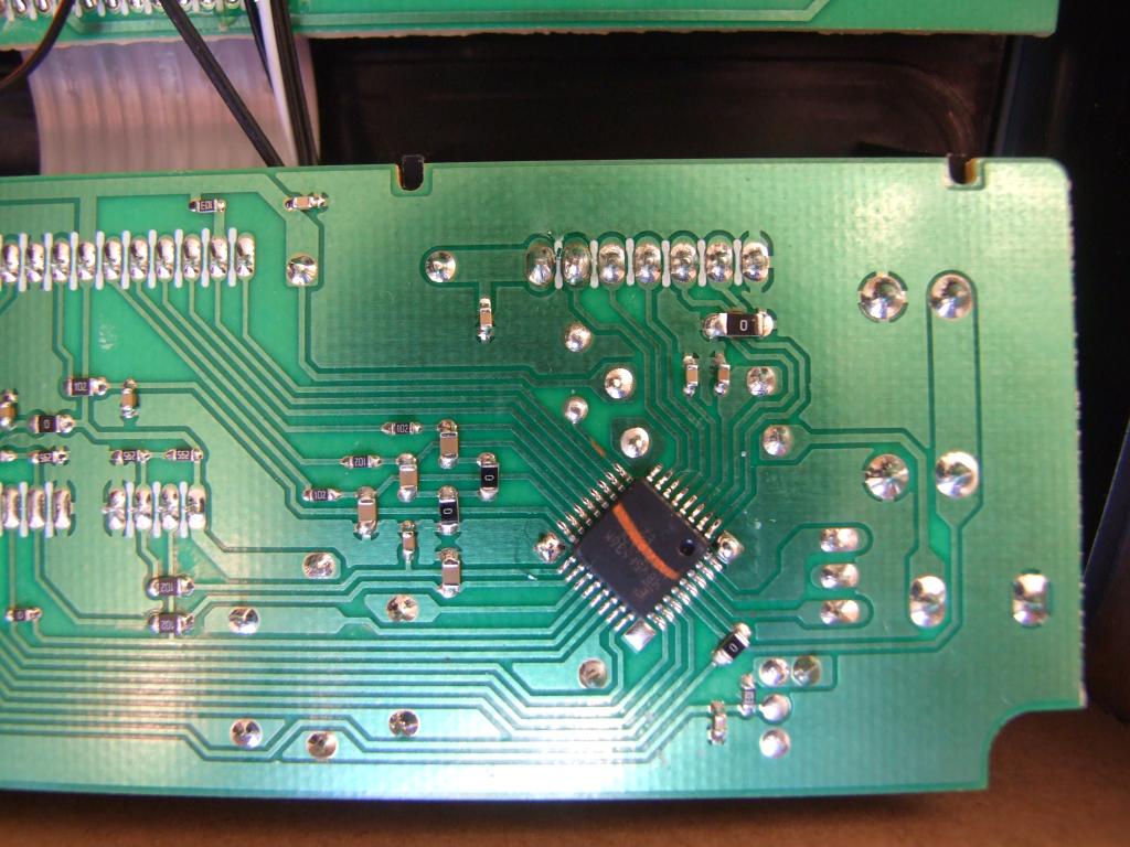

Mám ten istý problém. Vie niekto Ako získať PPM TRAINER signál pre simulátor z RC vysielača Cadet Pro v4 ?
Na proloženom obr. 01 je PCB doska z úpravy popisovanen v článku a na obr. 02 je PCB doska v mojom RC
https://jaybee.cz/software/uprava-rc-soupravy-cadet-4/
Poznámka: PCB doska z článku s popisovanou úpravou
[ 57.83 KiB | Zobrazeno 3380 krát ]
Poznámka: PCB doska v mojej súprave Cadet Pro v4
[ 113.61 KiB | Zobrazeno 3380 krát ]

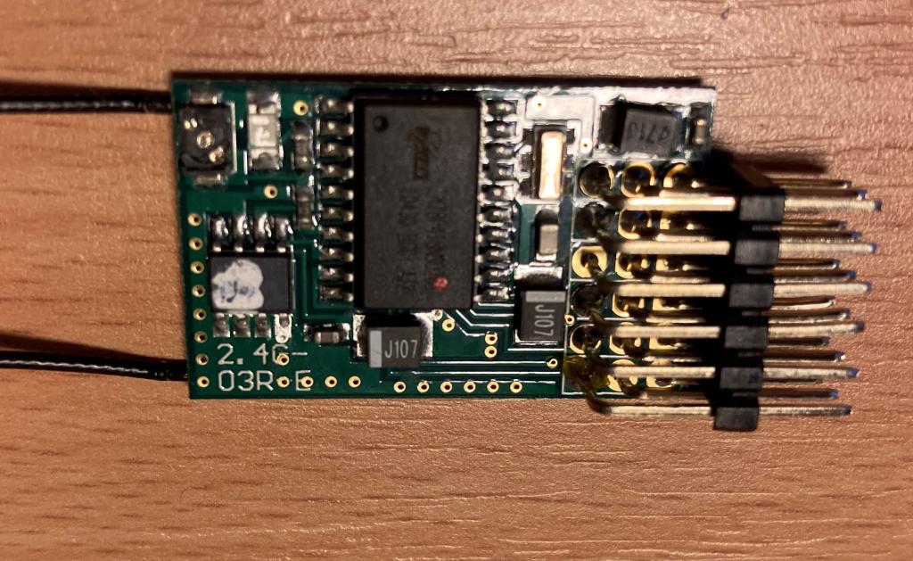

dostal se mi do rukou CADET 4 V1, RX má utržené párovací tlačítko, viz foto v levém horním rohu u antény. To ale není problém (kontakty tlačítka propojuji pinzetou), na který se chci zeptat. Nedaří se mi spárovat dle tohoto návodu:
Párování s přijímačem "Typu 1" (Kompletní postup včetně volby režimu vysílání)
1. Vysílač je vypnutý.
2. Stiskněte a držte tlačítko "PDM" na vysílači. Zapněte vysílač. Ve chvíli, kdy na vysílači zelená LED bliká pomalu a červená LED bliká dvojnásobnou rychlostí, tlačítko "PDM" uvolněte.
3. Červená LED několikrát rychle blikne, a poté obě LED ještě po dobu několika sekund signalizují výše popsaným způsobem, který provozní režim vysílače byl zvolen. Poté obě LED rychle zablikají a rozsvítí se trvale.
4. Zapněte přijímač (připojte pohonný akumulátor k regulátoru otáček). Vysílač a přijímač by od sebe neměly být dále než 1 m.
5. Pomocí plastové tyčinky nebo malého šroubováku stiskněte a držte párovací tlačítko na přijímači (nachází se na levém boku přijímače, těsně nad anténou). V průběhu několika následujících vteřin bude LED na přijímači nejprve blikat pomalu, poté rychle a nakonec bude svítit nepřerušovaně. Uvolněte párovací tlačítko, RC souprava je připravena k provozu.
Dostal jsem se do stavu, kdy LED na RX rychle bliká a nepřestává a tím to končí. Když TX a RX vypnu a opět zapnu LED na RX stále pomalu bliká a připojená serva nereagují. Něco je špatně, ale co? :roll:
[ 118.1 KiB | Zobrazeno 1427 krát ]
