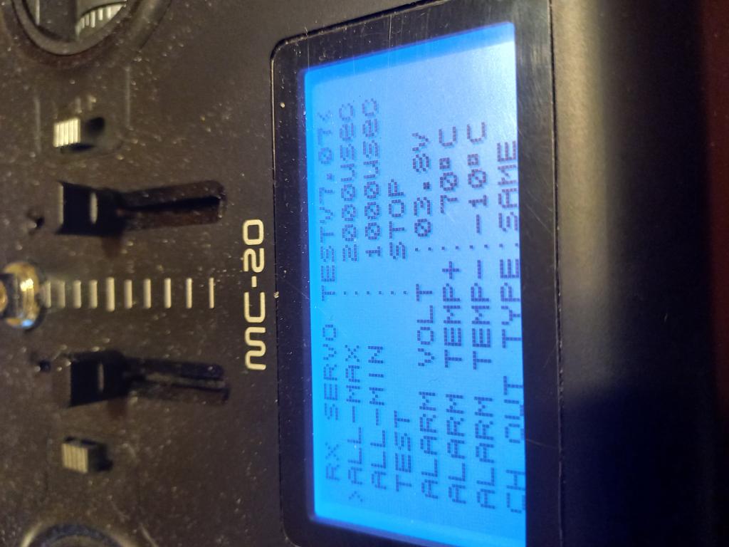

Kolegové, pořídil jsem jetou MC-20 hott ( nahrál jsem tam aktuální FW) a několik přijímačů a vario 33601. Všechny manuály jsou historické. Nedaří se mně nikde v menu vysílače dostat do nastavení toho Varia. Tady jsem se dočetl, že to historicky šlo. Děkuji za rady.

Kolegové,
rád bych se ještě jednou zeptal na možnosti nastavení parametrů senzorů z vysílače. Nemám možnost porovnat staré a nové FW. Nyní mám v MC-22 FW 2.021 a tam se k žádnému nastavení nemohu dostat. Z některých zdejších příspěvků jsem pochopil, že se to omezilo.
Díky za rady.

V menu to není,musíš mít zaplej vysílač+ přijímač se zapojeným senzorem,a pak v telemetrii vybíráš konkrétní senzor a nastavuješ parametry

zdenek-kun píše:
To se mě nějak nedaří. Mám mc20 a gr24.
Dál se nedá dostat . Viz obrázek.

Přidržíš ( ESC ) dostaneš se do TELEMETRY
SETTING a DATA VIEW rozklikneš

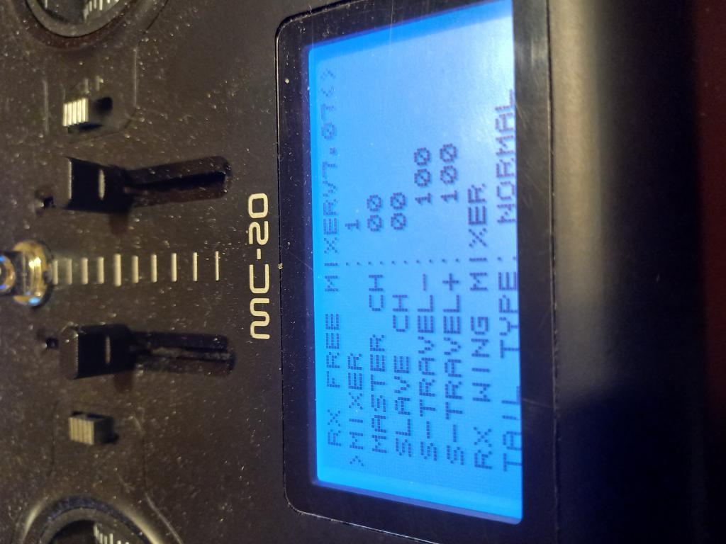

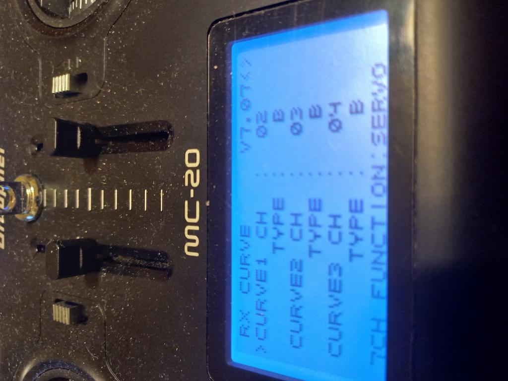

 Předmět příspěvku: Re: Graupner HOTT a telemetrie
PříspěvekNapsal: pát 26.01.2024 20:52
Registrován: 14.11.2006
Příspěvky: 471
Bydliště: údolí Berounky
tam se dále nemohu dostat
