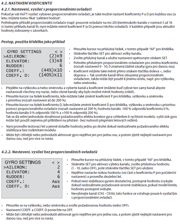

Pomalu se snažím přejít na Graupner Hott (MX-16) a pořídil jsem si Přijímač GR-12+3xG. Nahrál jsem poslední firmware ale stabilizace pracuje divně. Nastavil jsem pro začátek pouze výškovku (ostatní vypnuto). Při kývání modelem (čumák nahoru a dolů) se servo snaží výchylkou polohu vyrovnat. Když ale potom položím trup na stojan (kde byl při zapnutí - inicializaci) , výškovka není v neutrální poloze ale je přitažená. Taky při velmi jemném pohybu páky výškovku (na stojanu), zůstane někdy výškovka v záhadé poloze.
Soubor (zřejmě pro reset) - MicroStabi77_data_defaults - nejsem schopen přijímači vnutit.
Model má 2 serva (křidélka), výškovka, směrovka, motor a vlastně žádný mixy. přijímač rovněž bez mixů. Poradí někdo?

Mám to jak je vidět na obrázku. Prostě jsem něco nastavil abych to mohl vypnout. Po zapnutí (ve stojanu) několik vteřin počkám (dle návodu), potom s tím zamávám a vrátim to zpět. Poloha někdy sedí, někdy nesedí. Ještě doplním - když dám plnou výchylku výškovky s vypnutou stabilizací a stabilizaci zapnu, výchylka se mírně zvetší. (V manuálu se ale píše, že účinek stabilizace se se zvětšující se výchylkou páky - zmenšuje k nule) Ještě doplním - je to cvičně v EasyGlideru, žádný mixy, žádný D/R ani expa. A ještě nevím k čemu má (a jak) sloužit ten soubor Micro Stabi77.....viz https://www.graupner.com/News/Receiver-GR-12-HoTT-3xG-V202/

Ten soubor "MicroStabi77.bin" je podle mě jen resetování gyroskopů do továrního nastavení, ale nikdy jsem to nepoužil. Nastavení stabilizace se dá bez problémů kdykoli udělat znova od začátku. Po kalibrování (spíš přiřazení kanálů, kanálů ke kormidlům se ještě musí nastavit koeficienty a pokud použiješ slider, tak ho ještě musíš přiřadit kanálu kormidla. Pak se ti objeví číslo kanálu v závorce a za ní kanál gyra. Pokud ale slider nepoužíváš, měly by být koeficienty nastavené na OFF viz. výňatek z manuálu. Já používám jeden slider pro všechna kormidla a zatím to vyhovuje. Ta stabilizace si nepamatuje nějakou výchozí polohu modelu, ale jen reaguje proti změně, když je knipl v neutrálu. Ze začátku jsem s tím taky trochu zápasil. To základní přiřazení se dá udělat klidně i na stole a ani k tomu nepotřebuješ serva. STačí jen přijímač s baterií, protže jde jen o přiřazení směrů a smyslu odchylky ke správnému gyru. Pak ale musíš udělat to nastavení zisku, případně přiřazení slideru. Třeba se ještě ozve Janva9, má s tím víc zkušeností než já , ale kormidla se mi vracejí přesně do neutrálů v jakékoli poloze modelu, pokud je knipl v neutrálu.

Podle fotky to máš přepnuté v Modu 2 a ten na zemi nefunguje. Proto se serva neřízeně pohybují a mohou dojet až na mechanický doraz a dál tlačit. Na zemi je potřeba mít přepnuto na Mod1 (eliminace větru) nebo Mod0 (stabilizace vypnuta). V Modu1 se serva po zapnutí a inicializaci stabilizace nastaví do neutrálů a pokud jsou správně přiřazené osy, tak při pohybu modelu v ruce se kormidla vychylují proti změně. Pro EG si myslím, že Mod1 bude nejvhodnější. Není ani potřeba nastavovat velké zisky. Čím větší zisk, tím větší zatížení serv. Je potřeba mít dobrý BEC.
V Modu 2 (HL) se stabilizace snaží neustále rovnat model do roviny.
V Modu 3 (HH) se stabilizace snaží držet polohu éra ve které byl zapnut HH a knyply vráceny do neutrálu. Vy létnutí z HH je potřeba trochu nacvičit. :)
Přijímač musí být do modelu pevně uchycený a nezbytně nutně přesně v osách.
To je tak ve stručnosti.
Časem asi uděláme samostatné vlákno o stabi a roztavených servech. :)
