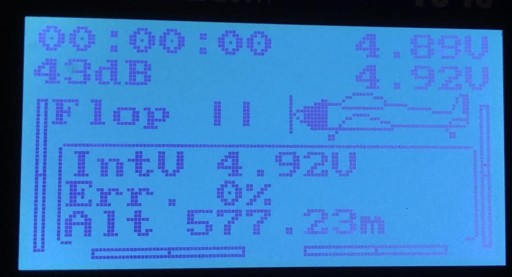

IntV je napětí měřené na Rx, čili za BECem, čili těch cca 5 voltů. Pokud je napětí nižší, zkus se podívat, jak se ti vlastně napájí Rx.
Alarm teda může být jak na napětí Rx (IntV), tak na napětí Tx. Tx má docela velký odběr, takže jsem i párkrát viděl, když někdo dá do Tx třeba NiMH baterky, které už jsou "za zenitem", že to začne hlásit alarm nízkého napětí.

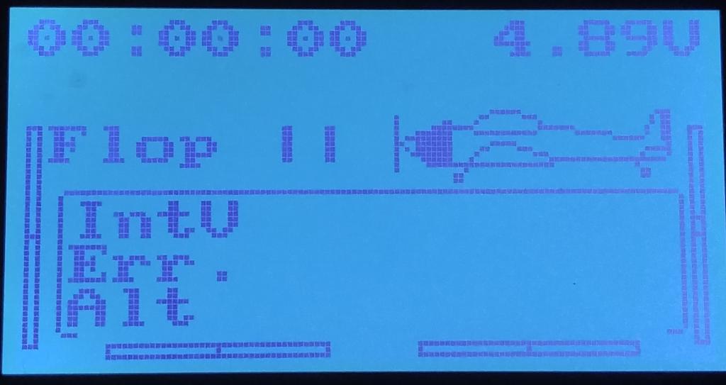

Mám problém s nabindováním Rx FS-iA6B se senzorem tak, aby fungovala jak telemetrie, tak serva, regulátor.... Vždy funguje jen jedno, nebo druhé.
Pokud binduji standardním způsobem, tedy: Zapnu vysílač FS-i6 se zmáčknutým bindovacím tlačítkem, pak připojím napájení do Rx → fungují serva, motor, ale bez telemetrie.
Pokud zvolím opačný postup, tedy: Připojím napájení k Rx a až pak zapnu rádio FS-i6 s binovacím tlačítkem → funguje telemetrie ale serva ne.
Zkoušel jsem všechno možné, odpojovat napájení, vytahovat bindovací kolík Rx, měnit pořadí, atd. Nemůžu však docílit toho ať mám funkční Rx i s telemetrií. Pokud se s tím už někdo setkal, poprosím o radu.
Díky.

Zdravím,
odpovím si sám na dotaz výše, možná to někomu pomůže.
Stačilo v nastavení přepnout RX Output na IBUS/PWM a už funguje telemetrie a vše ostatní. Jednoduché, bohužel mě to jaksi nenapadlo.
