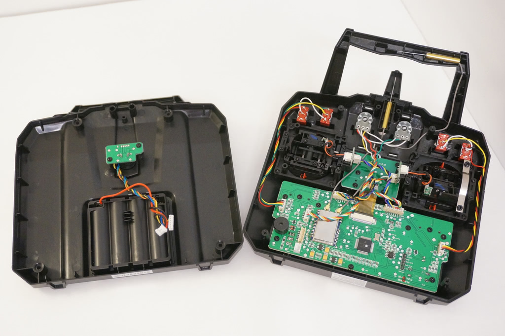

Zdravím kolegové,
měl bych dotaz. Máte někdo zkušenosti s úpravami přepínačů na obyčejném FS-i6 (ne X)? Viděl jsem na youtube video, kde se celkem snadno dá předělat 2 polohový přepínač na 3 polohový u FS-i6X, viz https://www.youtube.com/watch?v=SQu9fEiWlbo. FS-i6 normál má ale trochu jinou konstrukci, viz přiložené foto. Jde mi o to, že bych přepínač B rád předělal na 3 polohy. Tedy ne, že bych to vyloženě potřeboval, ale hodilo by se mi to. Koupil bych přepínač ON-OFF-ON a přidal kabel od horní polohy přepínače do 4 pinového portu vpravo. V podstatě to samé jako je na fotce v levé polovině ovladače, jedná se o ten zelený kabel. Nemáte někdo zkušenosti s takovouto úpravou? Mohlo by to fungovat? Předem díky za odpovědi.
Zdraví MSK
[ 160.04 KiB | Zobrazeno 1011 krát ]
Nadšený začátečník: EPO letadla + FS-i6

Ano, mám SwB předělaný na 3-polohový. Už si přesně nepamatuju jak jsem to dělal, nejspíš podle této dokumentace:
https://github.com/qba667/FlySkyI6/releases
Případně se můžu podívat.
Ještě jsem dělal další fyzické úpravy - přesun VrA na levou dolní stranu aby to šlo ovládat bez sundání palce z kniplu, přesun SwD jako tlačítka bez aretace do pravého horního rohu (používám pro přepínání učitel-žák, abych nemusel v krizi přemýšlet kam přepnout, ale stačilo pustit tlačítko), konfigurace původního SwD jako SwE (je potřeba samostatný build FlyPlus firmware).

YenyaKas píše:
Díky za odkaz. Bohužel se v elektrice neorientuju (a mrzí mě to, bohužel jsem na tohle hobby přišel trochu pozdě), ale pokud se kouknu na obrázek u tohoto: https://github.com/qba667/FlySkyI6/releases/tag/1.6.1, tak to vypadá že tam jen prostě přidal kabel. Nebo je to jinak? Případně mohl by ses podívat jak to máš vyřešené a poslat mi fotku?
Co si budeme říkat, docela mě lákala i možnost přidat tlačítko přepínač E. Viděl jsem na Youtube návody a věřím, že pro někoho ovládajícího aspoň elektro základy je to na 5 minut s prstem v nose, ale pro mě... Ale jak už jsem řekl - další přepínač vyloženě nepotřebuju, stačilo by mi z Bčka udělat 3 polohy.
A ještě jednou děkuju. :)
