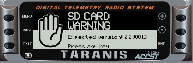

Na základě uvedených videí od RCStudio jsem se dostal k Taranisu a aktualizoval OpenTX na verzi 2.2.1 a po aktualizaci mi to při zapnutí rádia vždy psalo KONTROLA SD Ocekávaná ver:2.2V0013.
Našel jsem, že je třeba na SD kartu dát soubor opentx.sdcard.version (nebyl tam) a do něho zapsat požadovanou verzi 2.2V0013. Soubor jsem na SD kartě vytvořil a při zapnutí vysílače hláška zmizela. Když chci ale simulovat rádio v Companion, tak se opět objeví stejná hláška v této simulaci.
Jak se toho zbavím?
V čem je chyba, že to nastalo?

musis stahnout novejsi image pro SD kartu. V companion je na to volba. Do nej si pak nacpes svoje Lua skripty (pokud pouzivas) atd....
PříspěvekNapsal: úte 10.07.2018 18:03
Registrován: 30.8.2011
Příspěvky: 5331
Bydliště: Plzeň, CZ
plus radsi udelat zalohu modelu a vysilace

Amper píše:
Dík, to vypadá, že je ono. Ještě se zeptám, "natvrdo" přemazat obsah SD karty nebo použít funkci synchronizace SD karty v companion?
edit: Zkusil jsem to nahrát na kartu přes synchronizaci a v companion to hlásí stále stejně.
Restart paměti po dvou letech, co jsem neměl Taranis v rukou je dost krutý. Vím snad jen kde to má páčky. :-)

Ono to neni jen o souboru ale o obsahu SD kary se s verzemi lehce meni, proto tam byl pridan soubor pro identifikaci verze SD.

Nemám důvod nevěřit. Jaký je ale postup aby to po instalaci nové verze OTX fungovalo jak ve vysílačce, tak i v monitoru v companion?
- Zazálohovat obsah SD, původní smazat ho a nahrát tam komplet nový? V tom případě najdu někde kam se co v rámci adresářů přemísťuje? Konkrétně hledám kde jsou nově umístěny obrázky, které byly v \bmp.
- V nastavení companion v předvolbách mám cestu k obsahu SD karty na disku zadanou, ale přesto to v simulaci píše, že to chybí.

Staci si vytvorit adr zaloha tam presunout stavajici obsah. Nakopirovat z nasi distibuce novy obsah SD (vc verzoveho souboru) pak si muzu ze zalohy vytahnout vlasni zvuky a obrazky.
bmp je imges
