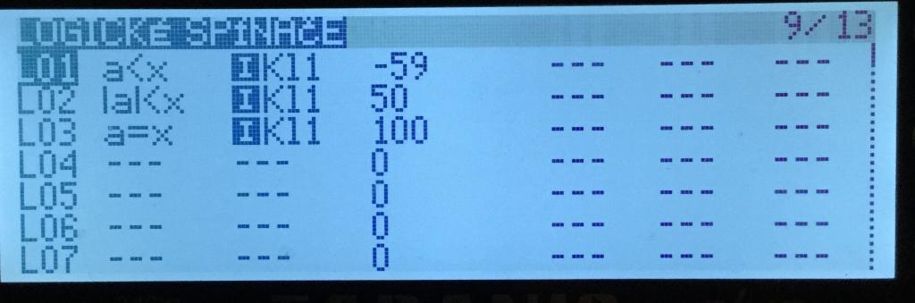

Zdravím pánové,
neporadí někdo jak přiřadit slovní hlášení k pravému slideru na kterém mám klapky? Hlášky mám vytvořeny ale nejsem schopen je slideru přiřadit. Mám 3 hlášky Klapky nula, Klapky 50 a Klapky 100. Speciálním funkcím rozumím a dokážu vytvořit ale už nedokáži přiřadit ke slideru.
Předem děkuji za případné nakopnutí.

Ahoj,najprv vytvor tri logické spínače, že ak poloha slideru je približne hodnota 0/50/100 a potom v špeciálnych funkciách prirad hlášky k logickým spínačom

Jaky znak je, ze hodnota je priblizne?

Dík za nakopnutí, zatím mě podle tvého návodu funguje jen poloha Klapky 100 a někdy zabere poloha střední tedy Klapky 50. Někde bude ještě chybička. Nevím jestli dobře používám dobrou funkci u toho logického spínače tedy a=x. Mám to takto : L01 a=x kl1 0 tedy klapky na nule

Približne by mala byť dvojvlnovka,pri takomto zadaní bere hodnotu +- nejakú odchýlku a nieje potrebné také presné nastavenie ovládača,pozri či si nepoužil ofset,nemuseli by byť hodnoty presné 0/50

Skús zmeniť v logických spínačoch miesto vstupu kl1, použiť ovládač slider pravý

Zdravím tak už jsem to vyřešil.
Děkuji za nakopnutí.
