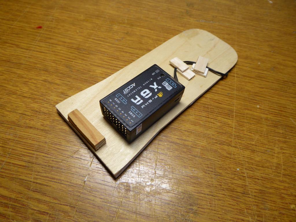

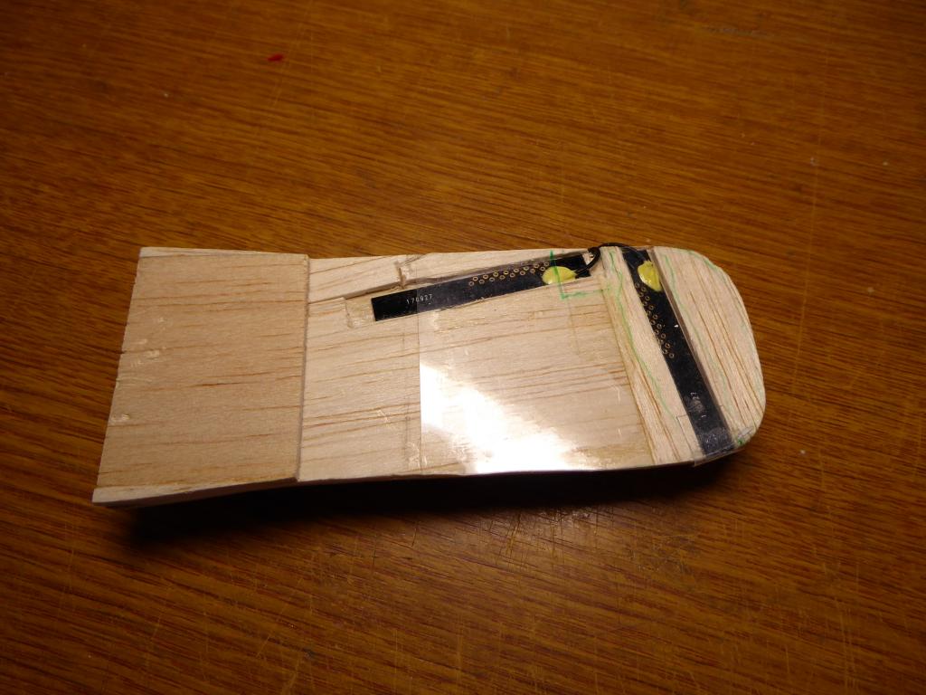

lubo1
Napsal: ned 21.04.2019 10:27 |
Registrován: 10.4.2008 Příspěvky: 5095 Bydliště: CA
Symplex píše: Zdravím. Mám dotaz na antény přijímače R8X. Ve větroni se sklolaminátovým trupem jsem osadil tento přijímač a původní antény s paličkami (PCB) jsem nahradil koupenými anténami dl.600 mm vystrčenými z trupu, které jsem zkrátil na dl. 300 mm. Dosah je malý a vysílač hlásí nízký signál. Range test jsem neprováděl(ale chystám se na to). Co je lepší varianta: 1) vrátit antény PCB a schovat je v trupu 2) existují antény dl. 300 mm v provedení jako se prodávají antény dl. 150 mm (na jiném modelu je mám, zástavbou mě délka vyhovuje a mají dosah OK) - zkrácení je špatně. 3) jiné provedení, které zde nepíšu, protože mě nenapadlo. Děkuji za radu. Ak máš v trupe miesto a trup nieje uhlíkový - daj normálne PCB antény na dno trupu a máš po problémoch.... Antény lepím pod dosku príjmača ..... Toto išlo do EPP, ale do laminátu to robím rovnako
Přílohy: |
P1000094.JPG [ 121.25 KiB | Zobrazeno 1299 krát ]
P1000095.JPG [ 93.83 KiB | Zobrazeno 1299 krát ]
