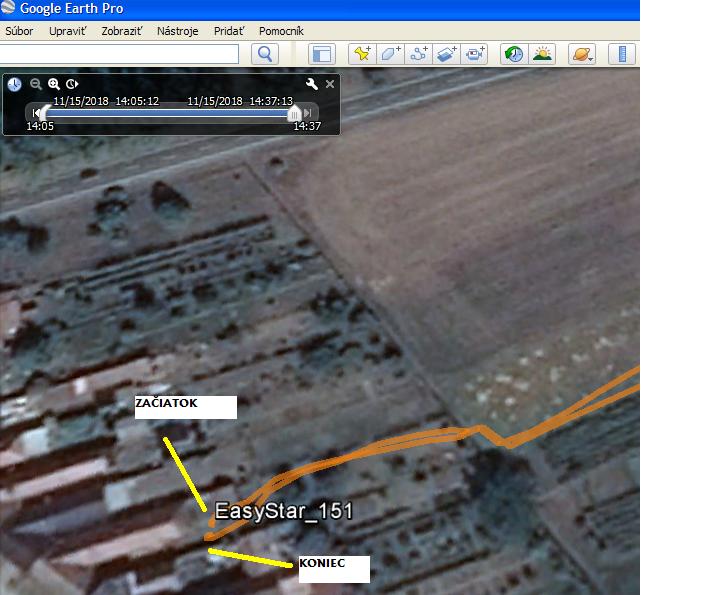

PříspěvekNapsal: pát 16.11.2018 18:29
Registrován: 17.8.2011
Příspěvky: 586
Bydliště: Ružindol,SK
Obrázky: 9
tu je kde som zapol GPS a kde vypol, stále to je u mňa na dvore,mne to stačí, nie som vojsko ani geodet :lol:
a ešte porovnanie výškomeru grafu FRSKY, a grafu GPS, nebola vynulovaná telemetria tak GPS ukazuje nadmorskú výšku :wink:
Spodný graf je rýchlosť.
[ 57.85 KiB | Zobrazeno 527 krát ]
[ 33.75 KiB | Zobrazeno 527 krát ]

No tebe to ukazuje celkom fajin. Ja už tie logy nemám, ale to boli čisté bludy a výška aj 1200m! Ešte ho niekedy skúsim, ale neverímu.
