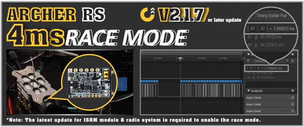

blembondo píše: 4ms na papíře vypadají dobře ale skutečnost je 10ms.Ovšem i to je dobrá hodnota! A když už při párování něco nastavuji bylo by dobré vědět co se stane.Buď vůbec nic/Access 2.4Ghz/ nebo přesný opak toho co bych očekával/R9Access i Accst/.Pužívám R9 Access.Teď už vím že nemám vypínat telemetrii.Viz. vložený obrázek v mé předchozí odpověďi.Prostě důvěřuj ale prověřuj. To s tou zap/vyp telemetrriou je divné. Tiež by som očakával opak. Papier znese všetko, to je jasné. Na druhej strane, aj test závisí často od toho kto ho robí Ja by som len chcel vedieť, akú latenciu pri riadení mám Ja Tu je ten tvoj test celý obr. Ako je dôveryhodný neviem:

Tvoje latence je úměrná věku,kvalitě výroby a opotřebení. Pro BFU to není až tak důležité téma.Ovšem jde z toho dost vyčíst.Třeba že se při vývoji někdo netrápí se synchronizací.Prostě to funguje a basta.Pokud jde o důvěru v nějaký test to nechám plavat.Test přímo od výrobce asi nikdy nebude.
