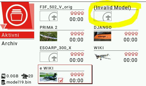

RadioMaster TX16S, opentx 2.3.14, Companion 2.3.15
"Error loading models" (Chyba při načítání modelů)
Hláška vyskočí v Companionu při pokusu "načíst modely a nastavení z rádia"
Řešil to už někdo?

Zkusil bych, jestli je v pořádku SD karta. Případně modely přečíst přímo z ní (SD do PC přes čtečku).
Možná taky SD kartu vytáhnout-zastrčit ať se malinko šoupne s kontakty.

Ano. Nakonec jsem pořídil kvalitnější kartu. Nevím, jak u OpenTx, ale u EdgeTX problém se zápisem na kartu vedl k "zamrznutí" systému. O "kvalitě" karty a problémech s ní jsem četl více zmínek.

Problém jsem pořešil, na zaslané rady tenkrát už nereagoval (v soutěžním období není čas na upgrady, blogy, ... je potřeba létat ...)
Anžto se mi to dnes zopakovalo (opět po připojení TX k PC při pokusu načíst modely... Chyba při načítání modelů), popíšu stručně jednoduchý fix.
Na TX se ve výběru modelů nějak samovolně objevil "Invalid Model", viz. přilož. obrázek. Po jeho odmazání na TX, z menu Model Select -> najetí na něj -> Delete model, po následném připojení k PC, => Companion způsobně modely načte a lze normálně "companionovat" (upravovat nastaveni modelů, ... v PC).
[ 36.89 KiB | Zobrazeno 1406 krát ]
