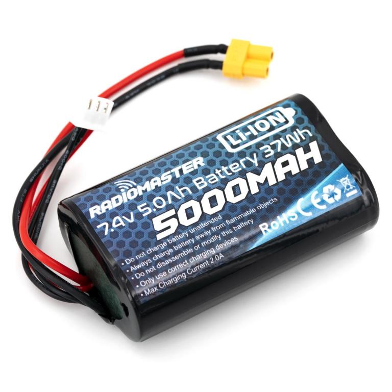

Jo, věříte tomu JST konektoru od baterky, nebo jste upravovali napájení? Já hodil baterky zatím do toho jejich originál bazmeku, na hraní si to stačí, ale jestli bych s tím chtěl takto lítat, to fakt nevím. Mám pocit, že to tu někdo předělával na XT30. Nebyls to ty ddano?

Krovak84 píše:Jo, věříte tomu JST konektoru od baterky, nebo jste upravovali napájení? Já hodil baterky zatím do toho jejich originál bazmeku, na hraní si to stačí, ale jestli bych s tím chtěl takto lítat, to fakt nevím. Mám pocit, že to tu někdo předělával na XT30. Nebyls to ty ddano?
Nie tak celkom: ja som si vyrábal vlastný aku pack a okrem JST tam mám aj XT30
viewtopic.php?p=1466260#p1466260
pre zicher, keby som ho potreboval nabíjať s externou nabíjačkou...

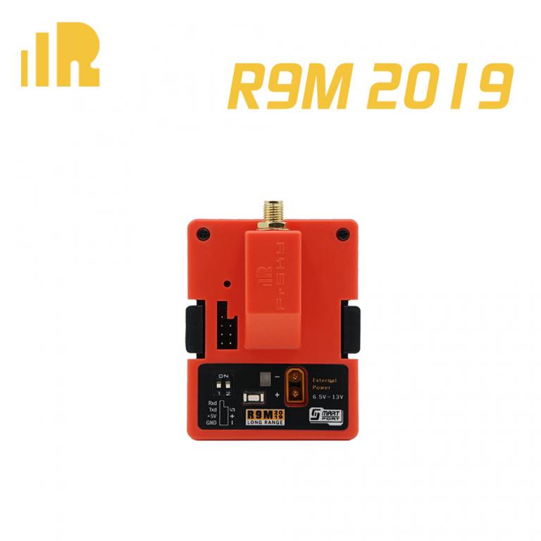

Origo aku. Radiomaster 2S 7,4 V, 37 Wh, 5000 mah Li-ion (21700) má XT30 aj JST XH. Lacnejšie to nijak nevíde a mysllím, že aj aku. nebude šmejd. XT30 sa dá vyviesť na napájanie ext. modulu (napr. Crossfire, R9M) Ja som objednal tu:
