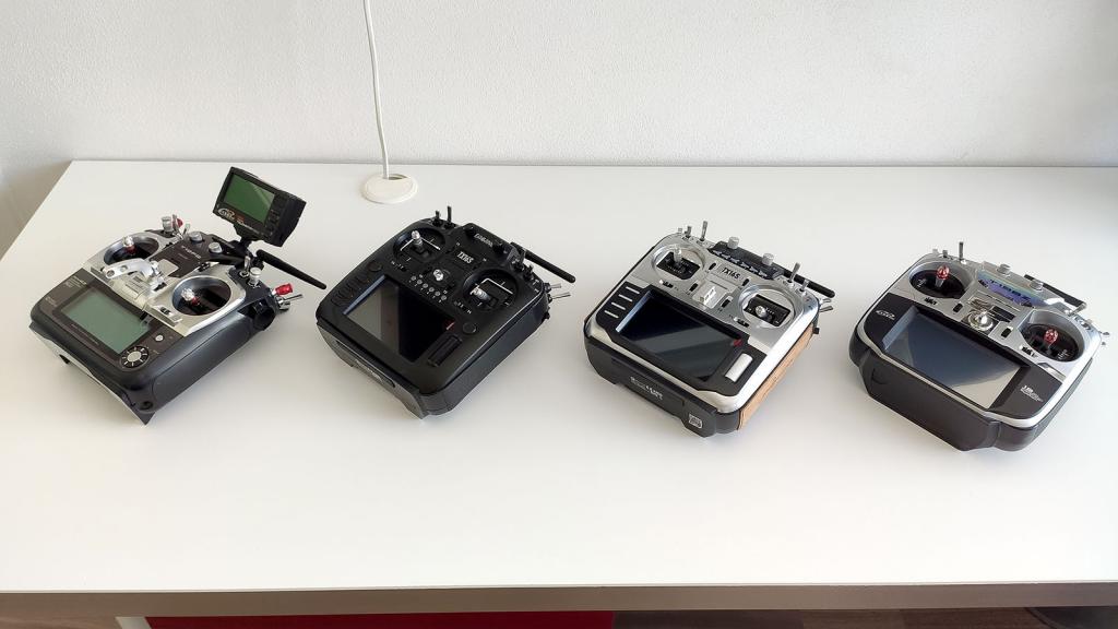

Dnes přišel další vysílač. Zdá se, že jsem to s těmi vysílači trochu přehnal, všechny používám ... Futaba T12FG, Radiomaster Eachine TX16S, Radiomaster TX16S MAX, Futaba T18SZ. A to jsem nefotil ty staré FM stroje, co už nepoužívám ...

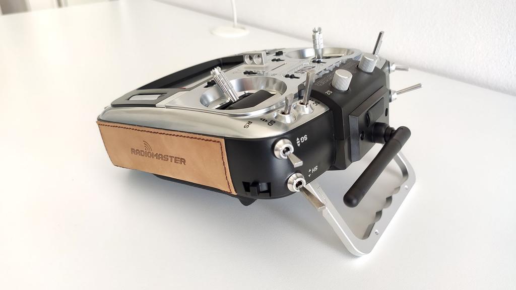

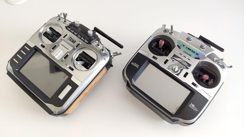

A teď vážně k tomu porovnání. Ač je Eachine verze o hodně levnější než MAX verze TX16S, je udělaná obecně kvalitněji, největší rozdíl je v potenciometrech nahoře a na bocích, mají jistější přesnější chod bez vůlí. Také všechna ovládácí tlačítka i jog dial mají o něco lepší chod. MAX verze je opravdu hezká, proto jsem ji koupil a sklopný holder je taky dobrá věc do batohu. Gimbaly u MAX verze mají kovové díly, Eachine je komplet plastový, ale pokud se dobře seřídí chod pák, což mi trvá celkem dlouho, nepoznám subjektivně rozdíl. Jinak velice jednoduše jsem jen updatoval v MAX verzi firmware OpenTX a zkopíroval SD kartu z verze Eachine, zkalibroval HW a mám dva stejné vysílače s ExpressLRS, jen trochu jinak vypadají. Co se týče srovnání kvality Radiomaster a Futaba, tak se stále nic nezměnilo, lícování, hrany, celkově pocit dotyku, poklepání na rám atd ... rozdíl je tam stále znatelný.

MomoBrut píše:
Tak za 1/5 ceny se to dá skousnout, ne? Spíš bych se jako Futabou nepolíbený zeptal, co získám za nedelých dalších 20000 Kč navíc tím, že bych si místo RM TX16S (nebo Eachine klonu) koupil Futabu F18SZ?
(je to trochu mi mo téma, ale zajímá mě to)
ExpressLRS a latence - pokud posílá "jen" 4 plné kanály + něco málo přepínačů, tak se nedivím, že je proti (např.) 16-ti plným kanálům tolik rychlejší.
