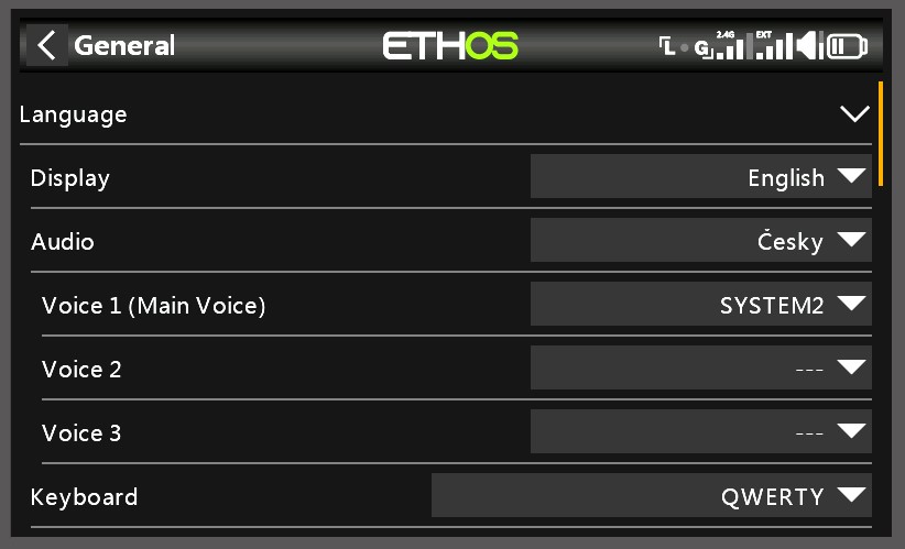

shumi píše:
Tou výměnou karty už jsou stopky v pořádku.Jen se optám zminůje se tady nová verze 1.5....ale v tom programu suite ji ještě nevidím.Počítam že se tam sama objeví až bude ofiko vydána a stabilní
Najskôr bude v 1.4.8 Tam sú tiež nové funkcie.
Verzia 1.5.0 prinesie veľa nového a bude pravdepodobne aj nový Manuál resp. aktualizovaný. Ešte to chvíľu potrvá. Konečne sa riešia možnosti Ethosu a veľa sa zjednosuší. Majú toho veľa.
Napr. bude sa dať používať viacej hlasových balíkov, možností zadávania hodnôt, grafické doplnky a veľa iného.
