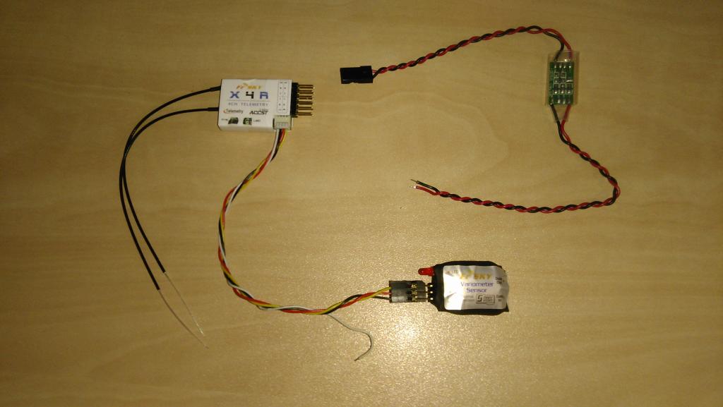

Ahoj, koupil jsem FrSky Variometr (normální přesnost), FrSky měřič napětí(analogový) a přijímač Frsky X4R.
1.problém je, že hodnoty senzory hlásí správně, ale jednotky jsou nějak mimo. Vário mi při při Alt hlásí jako jednotky "miliampéry" místo metrů, a při Vspd mi to oznamuje "km/h" místo m/s. Když si cvaknu spínačem hlášení síly signálu RSSI, tak je to hlášení v "minutách" místo v decibelech. Vysílačku mám FrSky TARANIS X9D Plus a myslím že na ní jsem nastavil všechno správně. Tedy řídil jsem se podle videa od Richarda Mrázka. Sice možná o nic nejde, hodnoty to hlásí a na jednotky špatné bych si zvyknul, ale raději bych to měl správně.
2.problém je ten měřič napětí......ukazuje na na tříčlánku místo 11,1V něco přes 13 V. Tam ale nevím jestli to není špatným zapojením. Podle návodu jsem zapojil + a - na servisní konektor baterie. Kabely na druhé straně plusový na kabel na AIN kabel z přijímače a mínusový kabel má jít na mínus z přijímače a tam jsem to možná podělal...... zapojil jsem to na mínus na druhém volném S.PORTU vária. Může to tak být nebo to prostě musí jít na mínus kabel z přijímače?
Díky za radu :|

S novou verzi opentx 2.1 jsou i nove zvukove sobory
http://voices-21.open-tx.org/opentx-taranisplus/cz/

Na SD kartu konkretne do adresare Sounds / CZ
