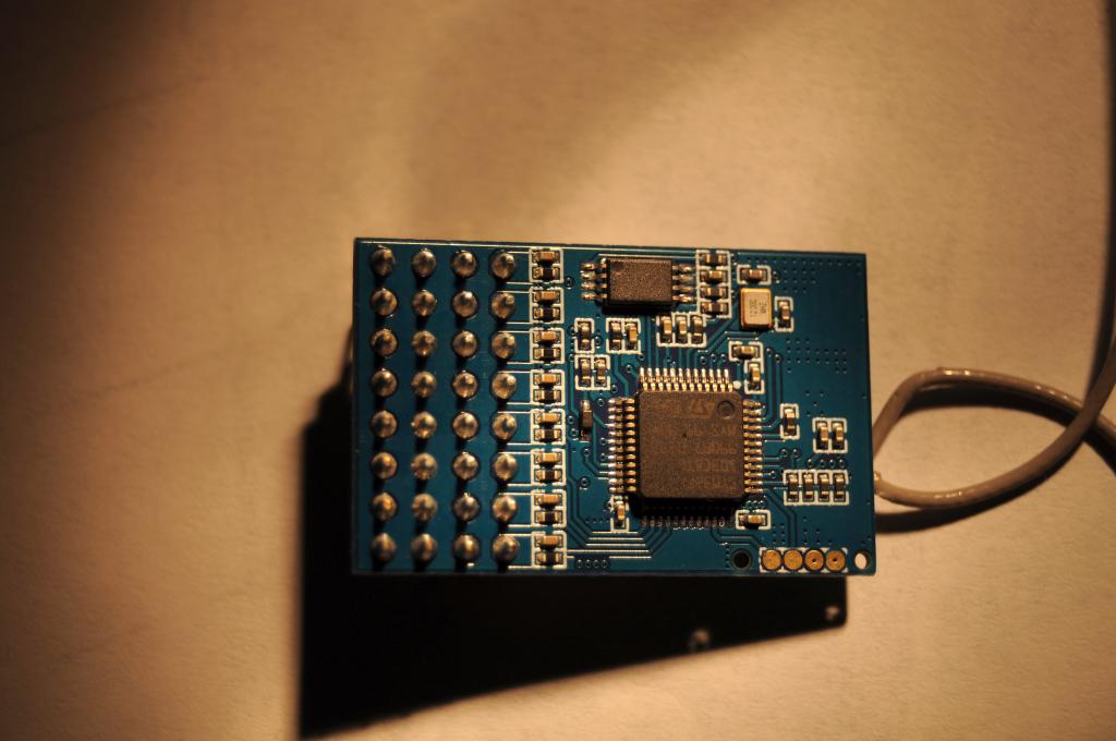

... o trochu lepší fotky PCB nové verze R8 ... Popřípadě v větším rozlišení přední část a tady zadní část.

synekvl píše: ... o trochu lepší fotky PCB nové verze R8 .... Podle toho co vidím jen tak "vočima", by to zapojení mohlo být stejný. Je to potřeba proměřit.

Na prvý kuk áno, aspoň čo sa týka výstupov, nadrátovanie na CC2500 by som asi v prvej fáze neriešil. Na RSSI výstupe tuším namiesto R15 do zeme dali kondík. A - bodaj ich parom stisol - tuším schovali prepoj SPORT na solder strane, medzi tými dvomi pinmi, ergo nebude sa dať škrabnúť a mať voľný pin na A3&A4. A tuším zrušili 0402 pad na BOOT0. Skúsim sa na to pozrieť cez víkend a spraviť nejaký merací manuál...

Mně dřív vadí ten asi zrušený R15, protože ho využívám v děliči pro A2 (dám jen další odpor do cesty k výstupnímu pinu), ale ono se to zase nějak udělá... Když se teď dívám na tu lepší fotku tak bych řekl, že ten kondík k tomu nepatří. Chce to klid a měřit (až bude co )

ellet píše: Mně dřív vadí ten asi zrušený R15, protože ho využívám v děliči pro A2 (dám jen další odpor do cesty k výstupnímu pinu), ale ono se to zase nějak udělá... Jen pro info odkaz na jiný pohled na spodní stranu PCB, co jsem dopo posílal Danovi...

synekvl píše: Jen pro info odkaz na jiný pohled na spodní stranu PCB, co jsem dopo posílal Danovi... Hezká fotka, ale pořád se na tom nedá měřit .

1, Takže to podľa všetkého vyzerá, že nová verzia Jumper R8 je lepšia pre tých, ktorým stačí jeden externý analógový vstup: netreba robiť žiadne HW úpravy, stačí len flashnúť midelic-ov FW a máte osemkanál s plnou telemeriou, SBUS a hafom možností. 2, pre nás, čo používame dva externé analógy je to zmena k horšiemu, schovali totiž prepoj medzi dvoma SPORT pinmi, ergo pre viac analógov by to chcelo viac bastlenia 3, dual- bind som vyskúšal aj v kombinácii X9D & T16 Pro a môžem potvrdiť, že funguje, super vec
