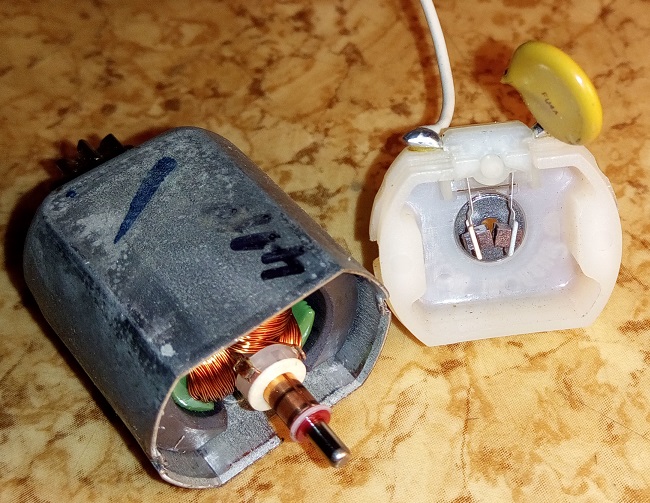

Ono jde taky o to, z čeho ty planžety jsou a jak to čínskej soudruh a nebo dítě předpružili a při montáži zkroutili. Měl jsem dnes rozhozených několik Kiekerťáckých Manušáků a ty maj uhlíky všecky. Do auťáku se asi zas takový srágory nedávaj. Příloha:
Mabuši 12V.jpg [ 293.62 KiB | Zobrazeno 3712 krát ]

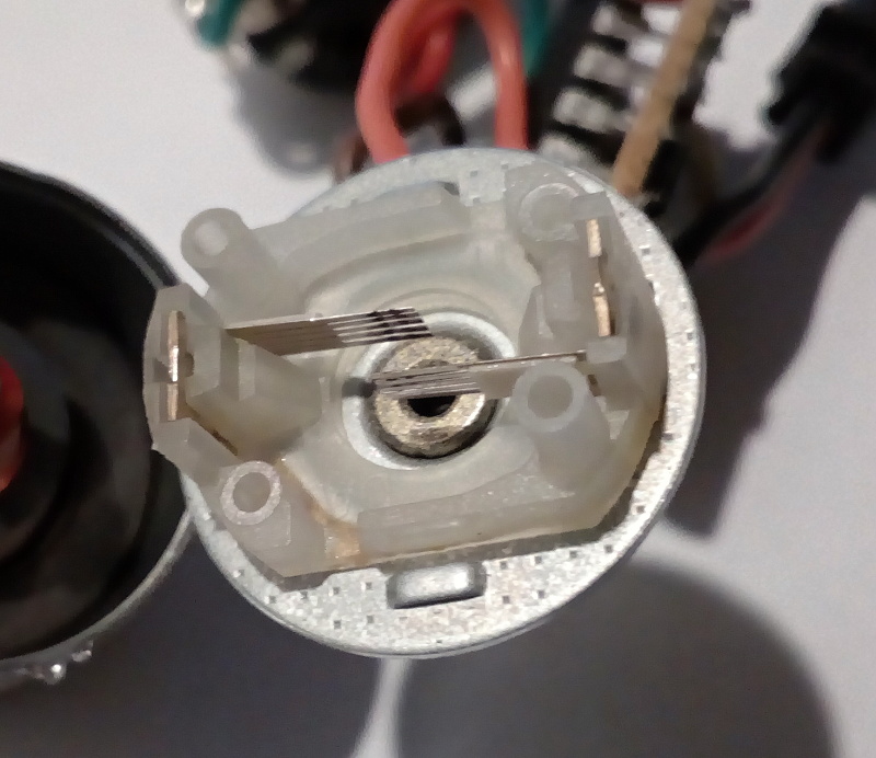

Přišel jsem taky na jednu zákonitost, všechny motorky, co mají uhlíky, mají montážní škvíru či dírky na roztažení uhlíků před nasazením čela motoru. Příloha:
Mabuši 12.jpg [ 249.5 KiB | Zobrazeno 3712 krát ]
Doma jsem koukal na pár plechovek průměru 27,5 mm na 2,4 a 6V a uhlíky mají všecky, je tam vidět oválem z boku. Je to smutný, i stará blbá Igla za 15 kaček měla uhlíky. A co se naběhaly v jednojehličkový tiskárně a nebo ve špagomatikách.

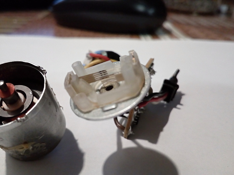

Petr686
Napsal: pát 14.02.2020 8:52 |
Registrován: 23.7.2019 Příspěvky: 30 Bydliště: Hradec Králové
Nahoru |
JardaRůžička
Napsal: pát 14.02.2020 11:15 |
Registrován: 2.3.2012 Příspěvky: 2717 Bydliště: Ústí nad Labem
Petr686 píše: tak jsem vykuchal 15 let staré (funkční) servo Hitec Podle servozesilovače bych tipoval, že je ještě starší.
