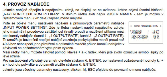

Taj sem nastavil na nabíječce vstup 13,5V. Dal jsem nabíjet 6S 4000 mAh baterku 2C. Teď mi dosáhne na 8A při nabíjení. Na 12,5V bylo jen 7,76A. Když se přepnu při nabíjení na "INPUT VOL:" Tak tam vidím jen 12,566V a ne 13,5V. Co je špatně a nebo je to správně?

No, já bych na nabíječi jako ochranu síťového zdroje proti přetížení nastavil omezení vstupního proudu, ne napětí.
Omezení napětí bych nastavil při napájení z akumulátoru jako ochranu proti jeho podvybití.
Ale mám iChargery (4), tam to takhle jde a funguje, u tohoto nevím.

jirry: řekl bych že to nastavit jde, při zapnutí mám nastaveno 13,5V 40A na vstupu do nabíječky. Zdroj je papírově 47A. Takže doporučuješ co? Když budu nabíjet pomocí zdroje, tak nechat nastavení jak mám a pokud z auta (nastartovaného) tak snížit na 12,5V a nebo taky mohu nechat 13,5V 40A?

Ten zdroj má uváděné 12,15V / 47A, takže bych nastavil max. těch 47A nebo míň. To nastavitelné vstupní napětí jsem pořádně nezjistil jak to vlastně funguje, ale rozhodně to není minimální vstupní napětí. To je pevně dané 11V. Při nabíjení z auta záleží z jaké přípojky máš nabíječku připojenou. Pokud jí připojíš do zapalovačové zásuvky, jsou tam velké přechoďáky a od určitého proudu ti bude nabíječka vypínat na nízké vstupní napětí. Jaký význam má to nastavení vstupního napětí by mě taky zajímalo.

Lark píše:
... To nastavitelné vstupní napětí jsem pořádně nezjistil jak to vlastně funguje, ...
To taky nechápu... Co návod?
U Ichargerů (a Reaktorů) je to jediné vstupní nastavitelné napětí které určuje kam až smí klesnout napětí na vstupu = ochrana zdrojového aku... :?:

Manuál píše toto.
Snímek obrazovky 2016-06-07 v 19.59.44.png [ 164.35 KiB | Zobrazeno 1274 krát ]
