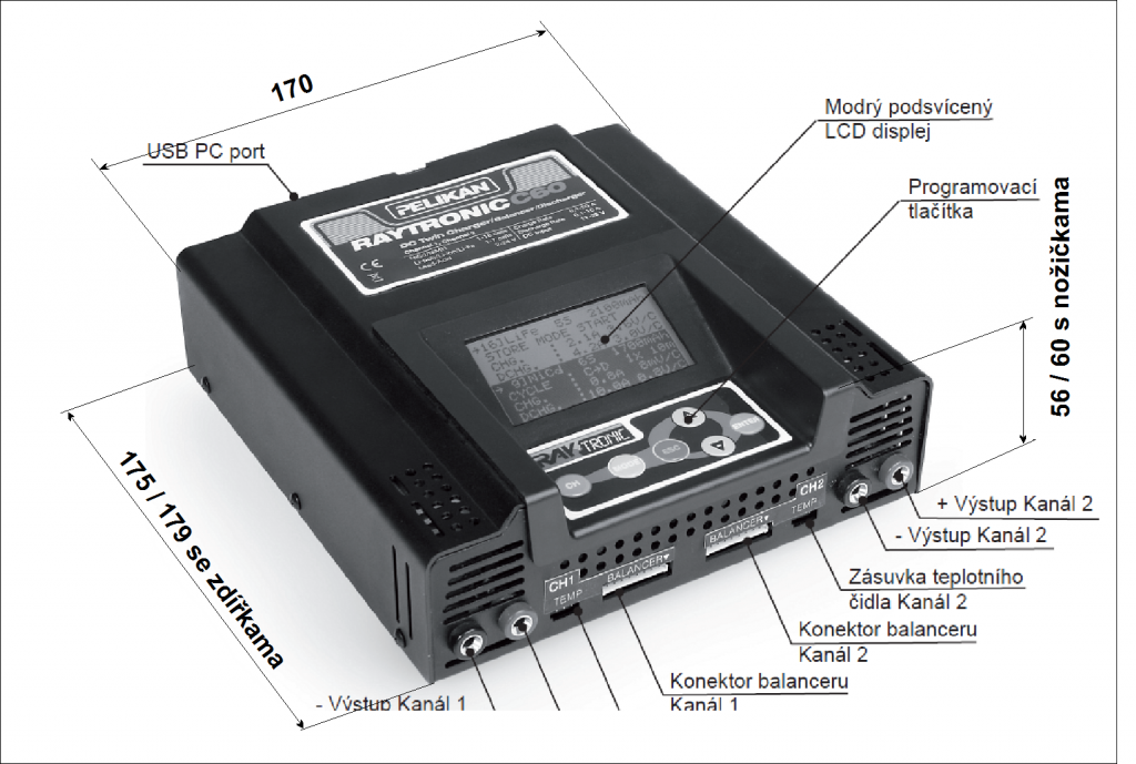

To jaký můžeš použít proud, záleží taky na napětí těch packů. Při větších počtech článků (větší napětí) musíš počítat se součtem příkonů a taky účinností té nabíječky. rozměry jsou C60 2x300W. jestli je 1000W verze stejná nevím.
[ 551.45 KiB | Zobrazeno 3757 krát ]

Lark píše:
dik za obrazek :wink:
kazdopadne k tomu poctu clanku a prikonu... nejsem elektrikar a absolutne nevim o cem je rect :?
tak jestli by si mi to trosku vic priblizil... chtel bych nabijet 2x 4S max 10A pokud by to neslo tak s jakyma max amperama muzu pracovat v obou kanalech?
diky za odpoved

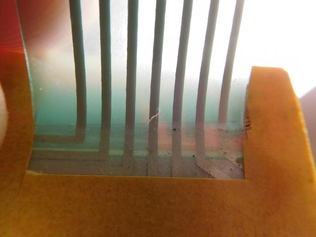

dnes mi nečekaně přestalo na C60 fungovat tlačítko ESC. Po rozebrání a proměření zjištěna přerušená jedna vodivá dráha uvnitř připojovací folie klávesnice, viz foto. Samotná folie je přitom neporušená a nabíječ dosud nikdy nebyl otevírán. Řešili jste někdo podobný problém? Momentálně sháním jinou klávesnici. V nejhorším případě bych muse vytáhnout z desky dva kablíky na dodatečný mikrospínač. Ale nechce se mi zbytečně kuchat ven desku. Děkuji Luděk
[ 49.68 KiB | Zobrazeno 2857 krát ]
[ 58.89 KiB | Zobrazeno 2857 krát ]

Jestli dokážeš obnažit to prasklé místo, mělo by se to dát opravit vodivým lakem. https://www.gme.cz/elektrovodivy-lak-el-2-4ml Je v něm stříbro a vodivost má desítky ohmů/cm.

Na to jsem také koukal, díky. Zatím zkouším, zda dovozce nabídne jiná tlačítka. Pokud bude cena někde mimo mísu, zkusím ten lak. Ale je to vše zatavené v jednolité vrstvě plastu, takže se asi napařeného stříbra silného několik nanomilimetrů bez jeho degradace nedobrousím. Ale uvidíme, přidat jedem mikrospínač je v záloze.
