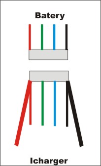

Icharger to neumí. Vždy chce vidět ještě silové "napětí" Takže bez bastlení ne.
Pokud ale chceš jet jen malým proudem, tak na protikuse balančního konektoru vytáhnout z krajních jakoby ty silové vodiče a ty píchnout v nabíječce na silový vstup. A tím nabíječka uvidí vše co potřebuje a začne nabíjet. Ale POZOR, musíš opravdu jen malým proudem!!!
Předpoklad je, že víš co děláš.
