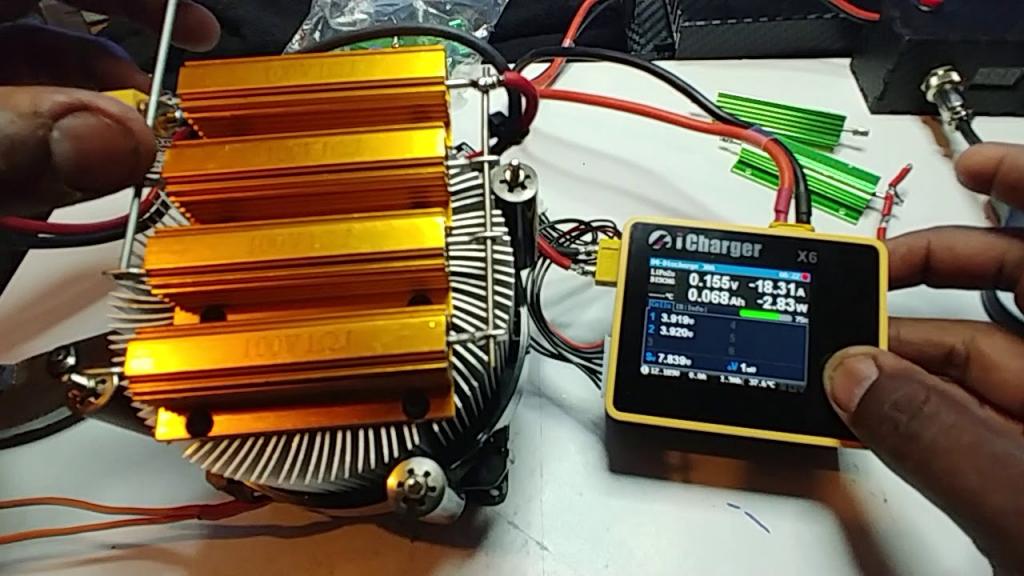

Podle me bud baterie, nebo odpor pres ten dc konektor jak pises
Tady nekdo ma samodomo odpor na vybijeni

...Tady nekdo ma samodomo odpor na vybijeni
To je ale fotka úplně jiného nabíječe než na který byl ten dotaz...
Ano fotka je jen pro povsimnuti, ale princip pripojeni a funkcnost je stejna jak k vyse zminovane nabijecce. Pripojeni se provadi pres dc konektor k odporu nebo k baterii

No to asi těžko. Rekuperační vybíjení má zapojení standardní, nabíječka hlídá články vybíjené baterie tak jako při nabíjení, jen proud posílá do zdrojové baterky. Při použití externího "topného" odporu je tento vřazený (sériově) do kladného silového kabelu k vybíjené baterce a nabíječce je nutné říci, že napětí na balančním konektoru je posunuté proti silovému plusu právě o úbytek napětí na tom sériovém odporu.
Tak to má iCharger a moc nepředpokládám že to udělali nějak jinak...
