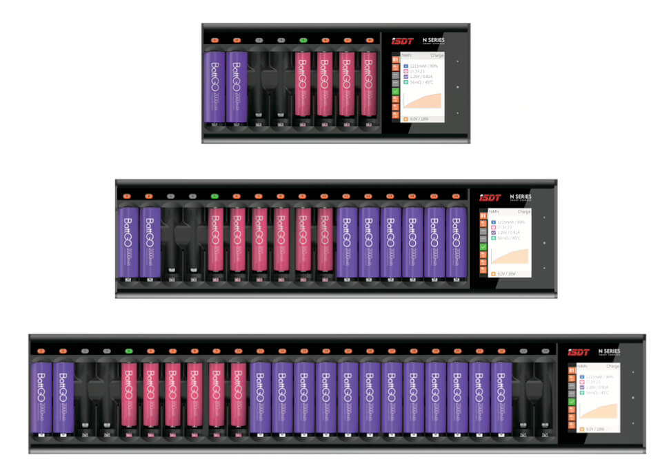

iSDT N8, N16, N24
Kto potrebuje na viac článkov? Menu je podobné, ako C4.
https://www.isdt.co/n8-n16-n24.html?lang=en
