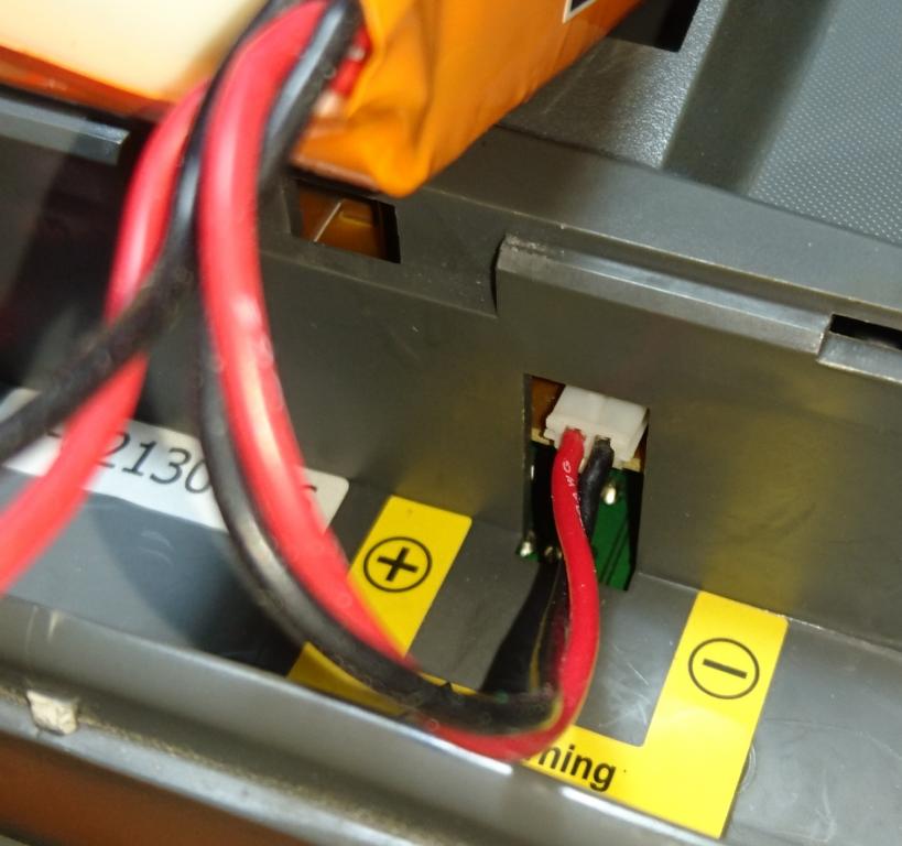

Ahoj, to nabíjanie Ti poradia múdrejší ako ja. Aj u mňa niektorá nabíjačka NiMH akože nabije, ale iná to s malým prúdom zvládne aj naozaj. Tieto NiMH paky som už dávno poslal na recykláciu.
Používam doslova čo sa zvýši. Rozhoduje len rozmer baterky (s rezervou).
[ 53.97 KiB | Zobrazeno 14779 krát ]

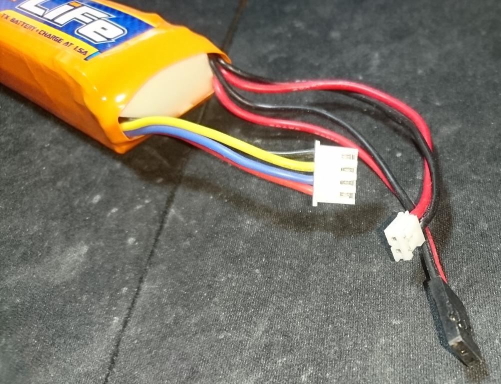

Kúpil som aj LiFe 3S, jeden z konektorov je ako balančný v niektorých baterkách. Pasuje do pinov vo vysielačke.

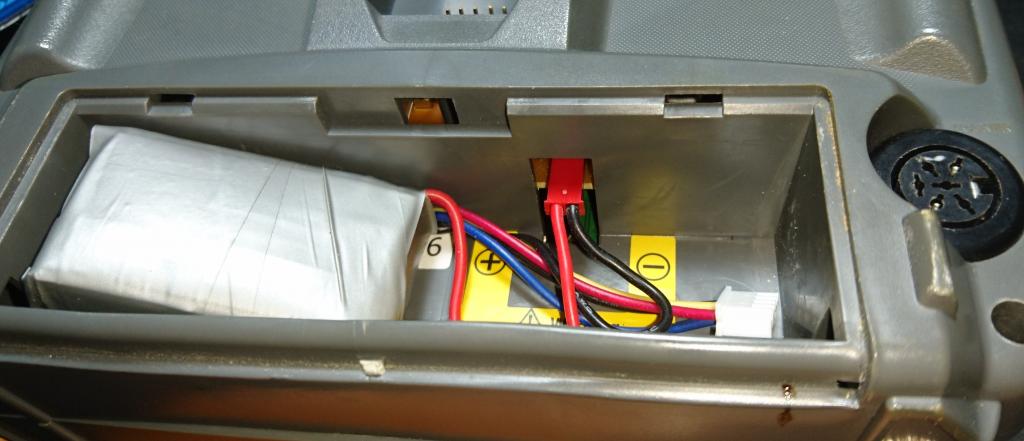

mám aj 1000 mAh s JST 20A konektorom, tiež pasuje do pinov vysielačky.
