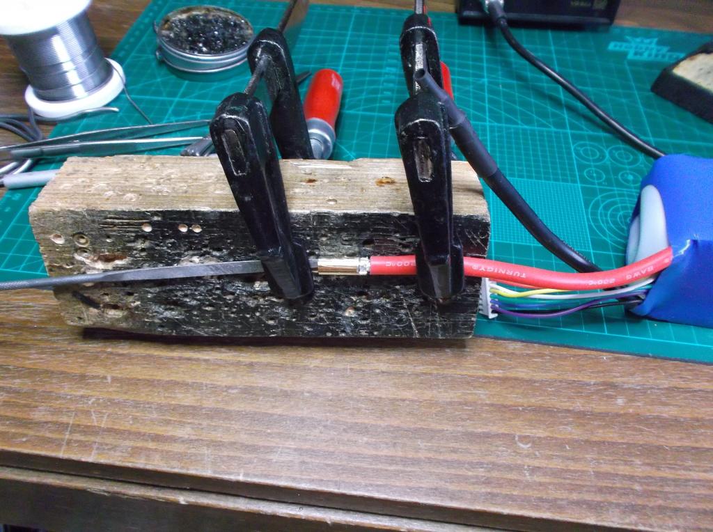

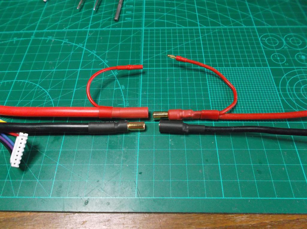

Pri väčších konektoroch a hrubších kábloch s vyššou tepelnou zotrvačnosťou je lepšie to fixovať pomocou rôznych svoriek, či štipcov, ako píše zdzd. Udržať to prstami býva dosť problém.
[ 122.44 KiB | Zobrazeno 1088 krát ]
[ 130 KiB | Zobrazeno 1088 krát ]
Pozor na skrat! Z druhého obrázka je lepšie zobrať si iba inšpiráciu, namiesto ihlového pilníka je lepšie použiť drevenú lištu a kovové svorky izolovať napríklad bužírkou, alebo použiť plastové. :roll: Káble aj vnútro dutiniek mám dopredu pocínované. Na takto pripravenú "zostavu" priložím kopýtko, či hrot trafopájky a zároveň pridám do spoja trochu trubičkového cínu. Ten sa okamžite roztaví a zabezpečí lepší prestup tepla do spoja. Cínu prípadne ešte pridám toľko, aby vznikol jednoliaty spoj.
