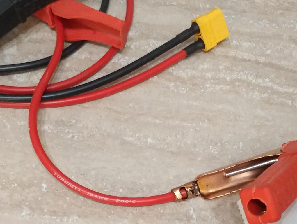

V sobotu jsem pájel kabel 10AWG na XT90 a zároveň na klešťové svorky (pro nabití autobaterie, která v mrazu zdechla).
A použil jsem toto:
https://www.conrad.cz/analogova-pajeci- ... -c.k588415
Většinu jsem provedl s nastavením na stupeň tři (~250°C?) z pěti, klešťové svorky pak na čtyřku (~350°C?).
Někdo to možná umí s kopytem, ale proč u toho prvního odkazu píšou u použítí: "pájení tabulí plechu"? A u druhého, že se jedná o nástroj pro měkké pájení? To jako aby s tím někdo nezkoušel třeba svařovat? :mrgreen:
Mikropáječka potřebuje více času, ale na použití je snadnější. Alespoň podle mých zkušeností. Zvlášť když je používána na různě velké kabely a konektory, včetně těch menších.
