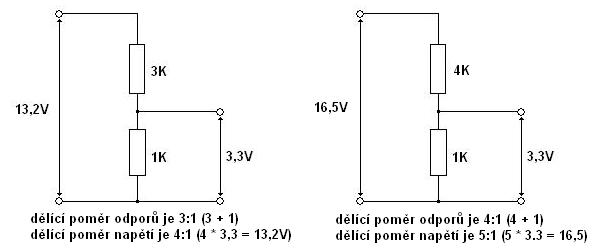

K nedorozumění došlo tím, že já a ddano007 jsme měli na mysli dělící poměr odporů zatímco ty a JuraS dělící poměru napětí. Rozdíl vysvětluje obrázek.
[ 16.71 KiB | Zobrazeno 428 krát ]
Abych to tedy upřesnil otázkou je jaký je v reálu poměr odporů na čidle co má JuraS (pozn. doporučuji zjistit případným přeměřením odporů).
Není totiž vyloučeno to, že při výrobě toho kusu co má JuraS mohlo dojít k chybě a je tam nesprávný poměr odporů.
