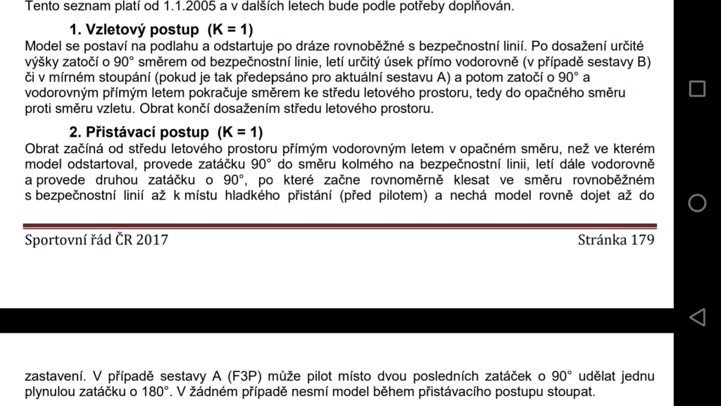

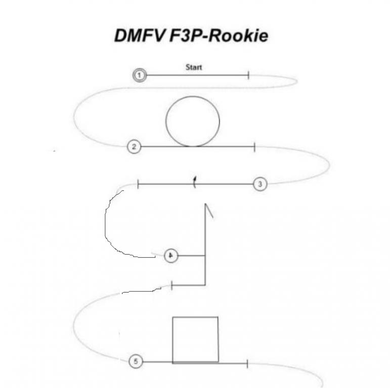

Koukam ze souvrat je v rcea popsan jako vylet i nalet ve stejne vysce. Takze ten je ok. Pro start a pristani je ale zavazne jen tohle?
BoŠ
Příspěvky: 1539
Re: Halová akrobatická sezóna 2017-18 sestavy, termíny etc.
#47 Příspěvek od BoŠ »
HonzaS píše:Koukam ze souvrat je v rcea popsan jako vylet i nalet ve stejne vysce. Takze ten je ok. Pro start a pristani je ale zavazne jen tohle?
No to jsou pravidla (do kterých jsem se díval jako do prvního zdroje), podle kterých se létalo minulou sezonu, kdy všechny obraty v RCEA byly středové, takže nálet i výlet z obratu měl být ve stejné výšce. Podle zápisu obratů pro nastávají sezónu jsem pochopil, že souvrat je obratem krajovým s možností úpravy výšky výletu.
clouseau
Příspěvky: 810
Bydliště: Turnov
#48 Příspěvek od clouseau »
Pro kategorii RCEA platí, že všechny obraty mimo start a přistání jsou středové!!!
nevím kde jste vzali, že souvrat je v kategorii RCEA obratem krajovým. Že je v nákresu sestavy tak nakreslen to neznamená že je obratem krajovým, jinak se to nakreslit nedá. Souvrat je tak troch specifický v RCEA, protože když tu vertikálu poletíte opravdu uprostřed, tak na to pilot ani sudí neuvidí. takže je jasné, že se letí buď více vlevo nebo vpravo tak, aby na něj bylo vidět. Vlet i výlet by měl být ve stejné výšce.
Starty a přistání platí následující pravidla:
1) při startu nesmí model klesat / při přistání nesmí model stoupat !!!!
2) pokud při startu model vystřelí -rozuměj prudce stoupá - do výšky 3-4 m tak to není dobře
tedy velmi dobře je když model před první zatáčkou nastoupá do 2 m a pak provede zatáčku 90 st. letí rovně - neklesá, může lehce stoupat obvykle méně než v první části, pak zatáčka 90 st.a opět rovný - lehce stoupající let až na polovinu haly, kde obrat končí. Dál si pilot může vyklesat v nebodované zatáčce, tak aby si nalétl co nejlépe do následného obratu.
Přistání je analogické model nesmí stoupat a vyklesání až na dotek se zemí se děje hlavně v závěrečné části.
Sestava je letos tak, že pokud si nevložíte mezi obraty prázdné průlet ( ten je penalizován v celkovém dojmu z letu) tak se stane, že přistání není ve stejném směru jako start, to však nevadí, tuto věc dohodneme v Týně.
Nějaké dotazy?

clouseau píše:Pro kategorii RCEA platí, že všechny obraty mimo start a přistání jsou středové!!!
Nějaké dotazy?
Dík za odpovědi, další dotazy nemám, případné nejasnosti se doladí v Týně.
Co se týká souvratu, tak ten Arestiho zápis byl možná trochu zavádějící, nejen pro mě, ale i pár mých kolegů, po tvém upřesnění, že platí pravidla dle sportovního řádu - jedná se tedy o středový obrat, výška vletu a výletu shodná, obrat umístěn mírně mimo střed, tak jak minulou sezonu - je vše jasné.
Vzletový a přistávací postup bych doporučoval prodiskutovat při brífingu nejen pilotů, ale i bodovačů (vím že minulou sezonu se hodnotil a la německý model, kdy byla doporučována výška cca 3 m, a za první zatáčkou už bez změny výšky) , tak aby si bodovači upřesnili, co je ještě dle pravidel v pořádku, a co už ne, v konotaci s informacemi od Nikoly, od tebe a Sportovního řádu SMČR (kde pro sestavu B se druhý úsek letí vodorovně, pro sestavu A druhý úsek letíme v mírném stoupání, pokud je tak předepsáno, přistávací postup je, že se v jeho průběhu nesmí modelem stoupat, ale také že mezi 3 a 4 zatáčkou by v tomto úseku měl být let vodorovný).
Nějaké dotazy?
Právě na nákresu, na videu jak to lítají v německu, u Jürgena... Kdyby nebyl krajový, bylo by to nakreslený... no, jako třeba dřív. Nebo...
Podle mě je tedy otázka, jestli to chceme lítat jako v německu v rámci kompatibility (a než to zamítneme, sjednocení začátečnický sestavy byla jedna z hlavních myšlenek podpory rozvoje halové akrobacie na MS ve Štrasburku). Pokud to chceme jinak, tak bez problémů můžeme lítat souvrat jako středový. Němci to ale lítají jako "turning manouver" se zakázanou změnou výšky (ptal jsem se autora - Jürgena).

upřímně je pro mě jednodušší letět souvrat jako krajový obrat protože na něj líp vidím, ale třeba v Turnově bych začátečníky nenutil letět souvrat mezi konstrukcí koše a zdí, to je fakt pro F3P piloty a ne RCEA piloty, takže bych to tak nehrotil... jasně výlet a vlet ve stejné výšce.

Ono to ve finále nemusíme regulovat, nejsme EU. Souvrat se může letět buď jako koncový, nebo po 180 zatáčce jako středový, nebo po 180 - proletění středu - 180 jako středový se ztrátou bodů za průlet středem bez obratu. Bodovači si s tím snad poradí, piloti si můžou vybrat. Nebylo by tohle řešení, jak to udělat "Germany compatible" a zároveň bez nějakýho nucení pilotů do něčeho, co bude některým víc na škodu?
Za sebe jako organizátora vidím přínos v souvratu jako v krajovém obratu že se to poletí kratší dobu.
