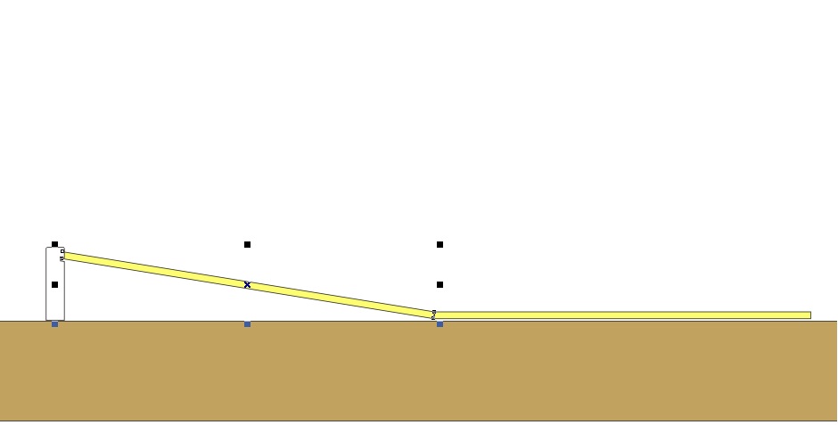

Muže mi někdo poradit kolik má bejt vzpětí spodního křídla?V návodu píšou že jedna polovina leží na rovné desce a druhá se na konci podepře šablonou do výřezu ale neni mi jasné která to má být šablona a jaké výřezi jsou myšleny.

Ahoj, je to z obrázku jasnější?

No ani moc ne :oops: :oops: :oops:

Nějaký mm neprožívej, hlavně udělej obě křídla stejně :!:
Já jsem tenkrát chtěl udělat menší vzepětí, než jaké má být, ale nějakým mým nedorozuměním jsem přesně nepochopil návod jaké má opravdu být. No a v domění, že dělám menší, jsem nakonec udělal naprosto přesné jak má být :lol: :lol: :lol:

Honzo už to chápu.Mě totiž furt nebylo jasné jak tam tu šablonu mám použít ale já jsem používal tu šablonu co se podle ní tvaruje profil křídla a teď sem si teprve všiml že je tam ještě šablona pravě ta co asi ty myslíš na kontrolu vzpětí.Vubec jsem si jí nevšiml.Křídlo jsem slepil tak jak to na sebe šlo a vpodstatě to vyšlo uplně samo.Když jsem to teď podle tý šalony přeměřoval tak je to +- přesný.
Škoda že ten popis na těch dílech není Česky :roll:
