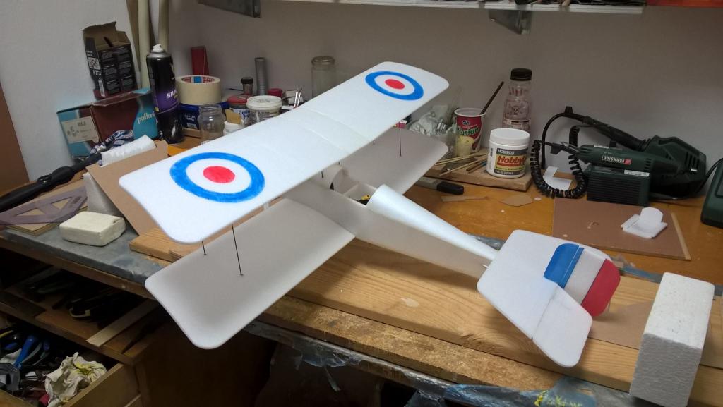

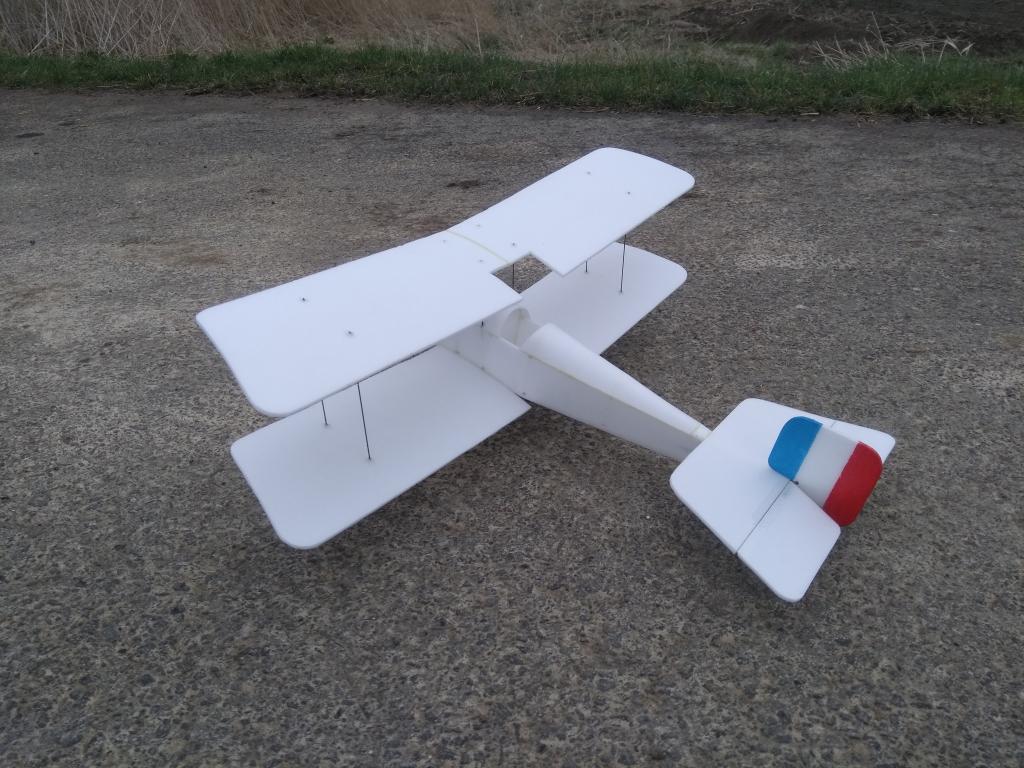

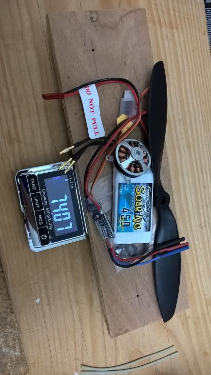

Tak jsem se nějak pomaličku (hodně pomaličku) dokopal do finální verze Bristola dle původního plánku z roku 1999. Nakonec jsme použil na konstrukci 4 mm BomPlan z Hornbachu a konstrukci jsem nakonec ani nevylehčoval (nechal jsem plné přepážky v trupu). Dostal jsem se na celkovou váhu se servy (2 ks), táhly (bovden + 0,6 drát), ale bez zbylé elektroniky na doufejme slušných 65,4 g a zbylá elektronika co mám váží cca 74 g + 7g přijímač, ale asi vyměním za 2 g 4Ch od co mají na RC Factory...celkově bych jsem se tedy mohl pohybovat okolo 142 g nebo o chlup více, když oblepím stojiny co drží křídlo (do 150g?)...
Kompletní vybavení je o 1 stranu zpět (odkaz)
Má šanci to letět? Není ta vrtule SlowFly 8x3.8 nějak moc obrovská? ...bral jsme jí podle toho co uváděli u motoru.
Když bych to chtěl odlehčit, tak bych sáhl asi po lehčí baterce...Nebo i ten motor s regulatorem? Třeba za Motor se zabudovaným regulátorem?
PS: Je to moje první stavba z depronu a a vlastně i první, když bych nebral EPP Mustanga od ŠADu, ktrerého jsme dělal na jaře a nebo balsové házedlo/gumáček, které jsem dělal tak před 20 lety :D

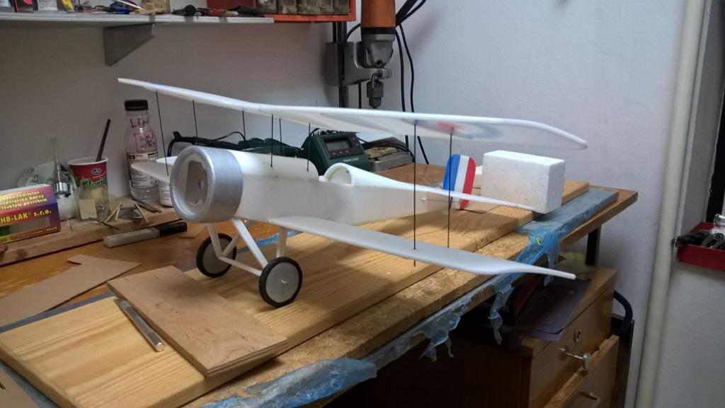

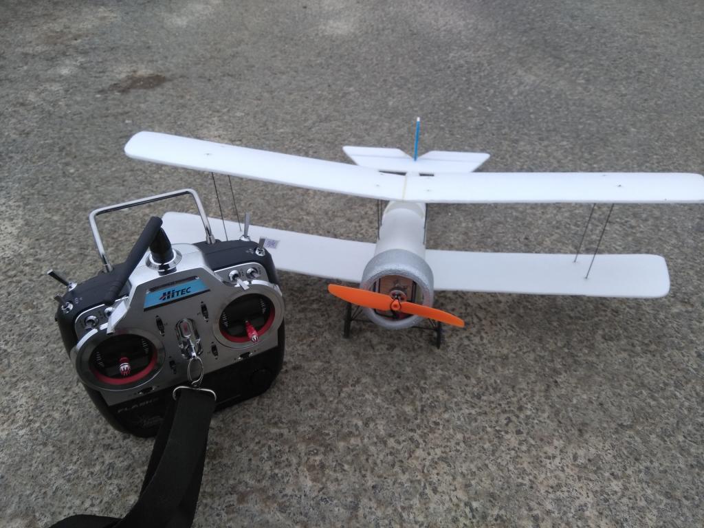

Další Bristolík na světě ;)
77gramů a stavěl z 90% můj 12-ti letý syn, je z něho nadšený a letové vlastnosti předčily jeho očekávání :)
