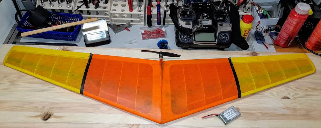

Nějak jsem se nemohl dočkat budíka :-D tak jsem alespoň dokončil nátěr nového stroječku matným polyuretanem.
Letovou hmotnost zvážím až přijdu z práce, ale jen tak v ruce - moc to není, doufám že poletí pomalu :-)

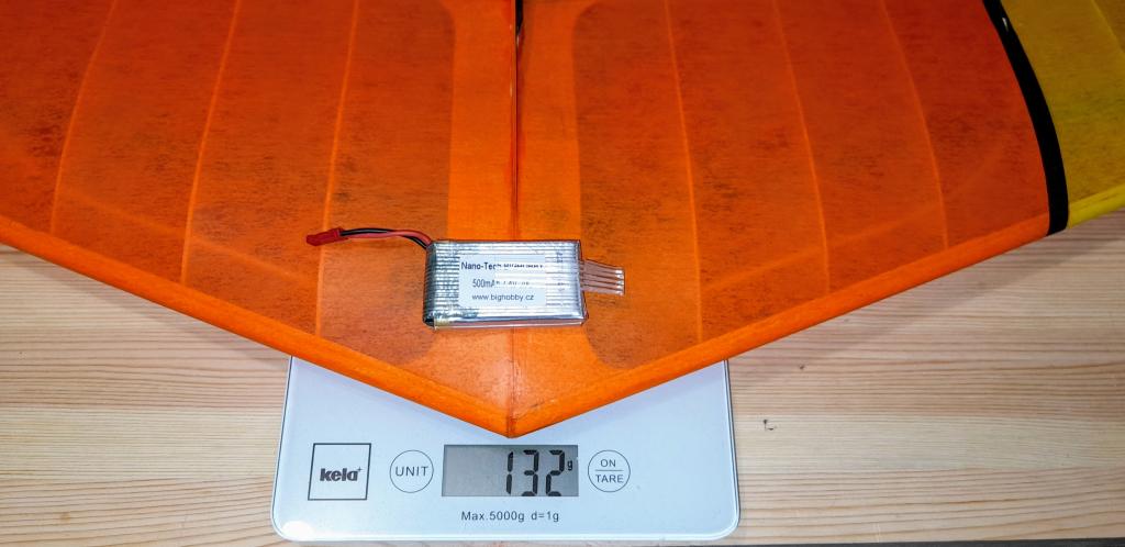

Tak ten potah + lak přidaly trochu víc než jsem čekal. Ale 9,4 g/dm2 není tak špatné :-)
