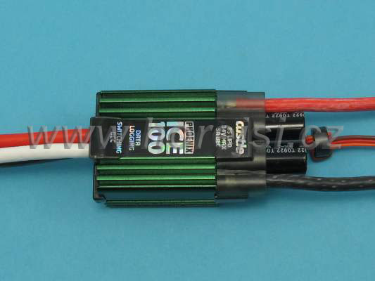

A byl zamýšlen regulátor CC ICe 100A ale četl jsem, že poslední dobou se velmi často reklamují :cry:
Měl jsem ho v SUčku 29 1,5 metru a prodal jsem ho a novému majiteli po měsící na zemi vyhořel. Už má dávno nový a dostal od pana Hořejšího novou verzi(má uchytky pro šroubky na přidělání k přepážce) a prý vše OK.
Teď otázka do čeho jít?
Celková letová hmotnost bude kolem 5000g. Je to podobná konfigurace jako léta Pauzuolis, ale nevím co má za regl. Psal jsem mu a zatím neopověděl, tak uvidím. Spina 99 jsem nikdy neměl a nevím zda bych byl spokojený. Spousta lidí právě přecházela ze Spina na CC.

No ověřenou klasiku CC Phoenix Ice 100A 6S-8S zelený
