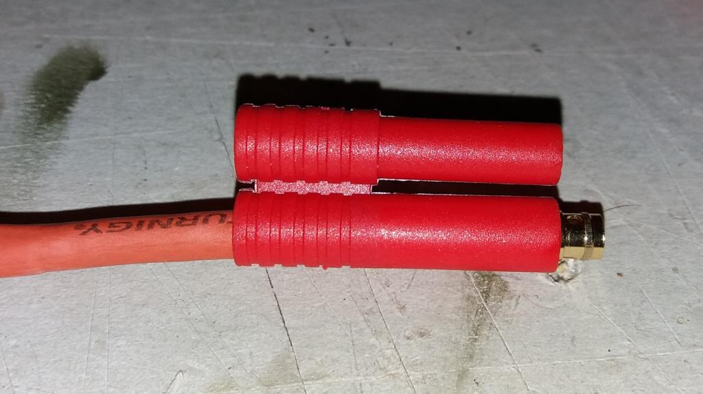

Předesílám - pro ortodoxní elektrikáře poněkud adrenalinová záležitost, jde o strojařovo řešení elektrické záležitosti. Do mé poletuchy jsem pořídil nové aku Turnigy 5000mAh 30C, tedy snad trochu lepší než původní 20C. Zaskočily mně konektory "bullet 5.5mm" na kabelech 8AWG. Výměnu za HXT 4mm nebylo možné realizovat protože silikonový kabel 8AWG neproleze otvory v plastovém těle konektoru (tyto konektory se instalují tak že se kabel nejprve prostrčí plastem, na něj se naletuje pin a ten se pak zpátky vtlačí do plastu). Protože éro mám zařízené na ty HXT (a další 2 letové sady 4x3s také), nejprve jsem zhotovil redukce pro připojení regulátorů v éru. Nebylo to ale pohodlné, vadil mi (pocitově) i další spoj a možný přechodový odpor v něm, redukce všude překážely. Tady je vidět poměr tloušťky kabelu k plastovému "domečku" konektoru: Příloha:

Včera mně napadlo řešení ve stylu "izolace je moc tlustá" Dnes jsem to realizoval a protože by se to mohlo někomu hodit jako inspirace (jak to udělat na svých aku, případně jak to nedělat protože to je odstrašující případ), nafotil jsem postup při výměně konektorů na "letové sadě" čtyř kousků 3s 5000mAh. Odstranil jsem bytelnou silikonovou izolaci v délce o cca 10mm větší než je délka těla konektoru a nahradil ji smršťovačkou: Příloha:
HXT_4mm_02.jpg [ 72.52 KiB | Zobrazeno 4489 krát ]
Přesah vlevo zajišťuje spojení s původní izolací; přesah za drátky vytvoří náběh pro snazší protlačení skrzevá tělo konektoru. Navlékání smrskávačky silně usnadní opatrné roztažení jejího konce třeba malými kleštičkami: Příloha:
HXT_4mm_03.jpg [ 75 KiB | Zobrazeno 4489 krát ]
Po zasunutí takto připraveného konce kabelu jsem koneček (cca 5mm) odizoloval (a teď přijde ta správná čuňárna ) a po obvodu odstříhal drátky tak aby zbyl cca průřez 10AWG který se do 4mm konektoru již vejde: Příloha:
HXT_4mm_05.jpg [ 74.1 KiB | Zobrazeno 4489 krát ]
Oholený a ostříhaný konec jsem pocínoval (pájka S-Sn60Pb40 Kristall 505, páječka ETP 5 125VA, s tou 100W to snad ani nezkoušejte) tak aby se cínem zalily i zkrácené drátky.
