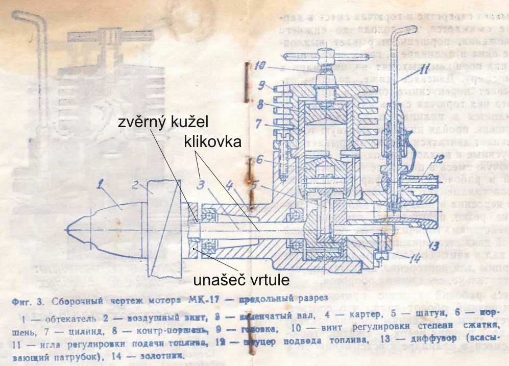

Symplex píše:
Před léty jsem měl Mk 17 dvě koupené u nás. Obě měly kluzné ložisko...
cca 1974 - 1977, už přesně nevím.
A rozebíral jsi je někdy, když to tu tak bohorovně tvrdíš? :P
Možná si jen MK-16/17 pleteš s jinými u nás prodávanými ruskými motory. Napřiklad OTM-1,5 Stryž nebo Veterok-1,5 měly opravdu kliku v kluzném uložení. Ale to bývalo i u MVVS-1,5D a na jejich životnost a výkon to nemělo až tak zásadní vliv. Taky všechny malé motory ENYA jakož i OS-PET měly kluzné uložení, ovšem v bronzovém pouzdru (s japonskou precízností), takže i životnost byla nakonec docela dobrá. Motory s valivými ložisky navíc byly vždy minimálně o 40-50g těžší.
Jinak stačilo by se i podívat do přiložené knížky s návodem, tam je náčrt motoru v řezu.
Tohle jsem si z ní kdysi seskenoval:

Asi máte pravdu. Pletu si to s jinými rusáky. Měl jsem postupně Kolibříka 0,8 a Striže 1,5.
Hlavně jsem díky tomuto vláknu začal vzpomínat na začátky s motory - kolibřík byl pro začátečníka oříšek.
Ani nevím, kde motory skončily (asi stěhování).
