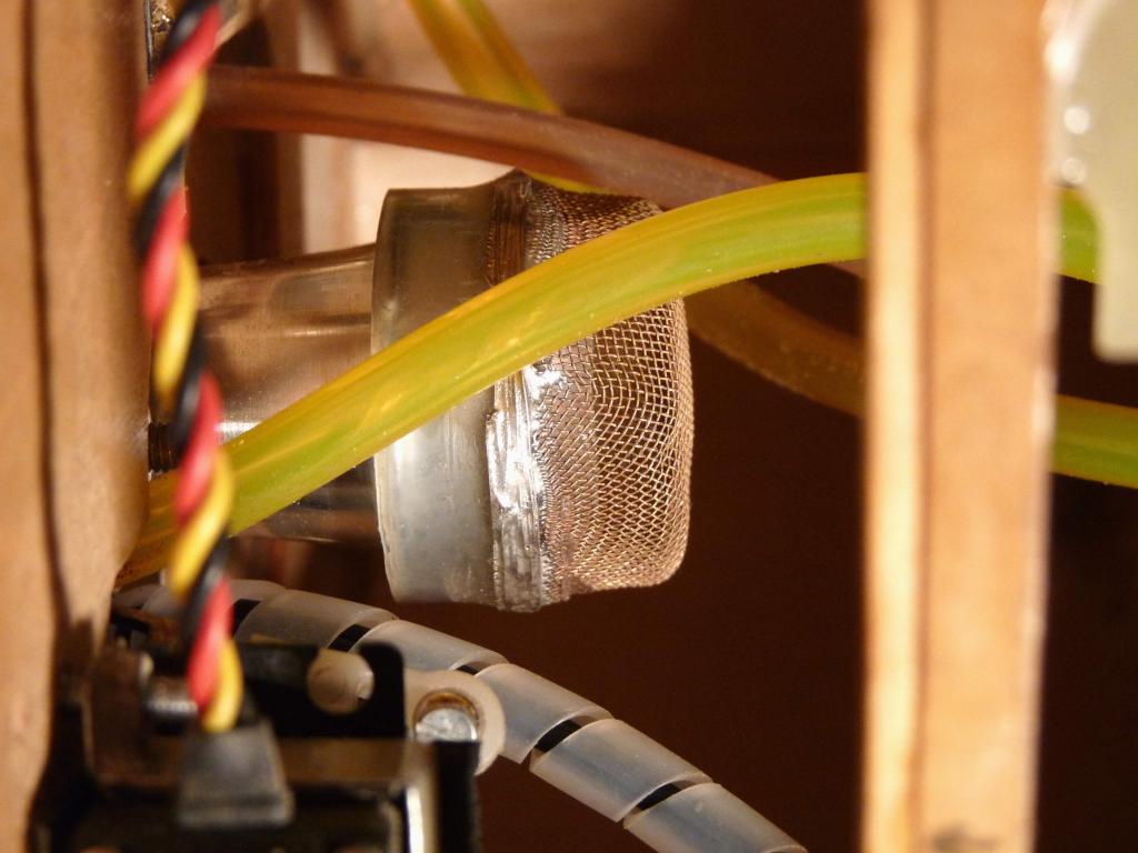

Bužírka Larku taky nevadí. :) Bacha ale na to sejtko! Kovový, oka cca 1,5-2 mm a hlavně naprosto blbovzdorně na trombón připevnit! U průměru nad 30mm vřele doporučuju pod sítkem výztužný kříž. Už jsem viděl, jak se sejtko nasálo a zničilo motor, stačí si spočítat co litrů vzduchu nacucne motor za minutu a jaká rychlost v tom trombónu je a jaká podtlaková síla může v trombónu vzniknout, pokud se část sítka zacpe třeba připláclým kouskem molitánu či hobliny balzy.

No, u té bužírky asi hlavně záleží jak velký kus to cucne. Jinak to sítko mám vymáčknutý jako mělký košíček (asi 15mm), zaletovaný okraj, aby se nemohly vytrhávat drátky a zalepené na hrdlo trombónku. Takže skutečná sací plocha košíčku je větší, než plocha ústí trombónku a díky vyklenutí dna je i dostatečně pevný proti prolomení. Jestli chceš, můžu to vyfotit.

Tady je to moje provedení sítka na sání.
