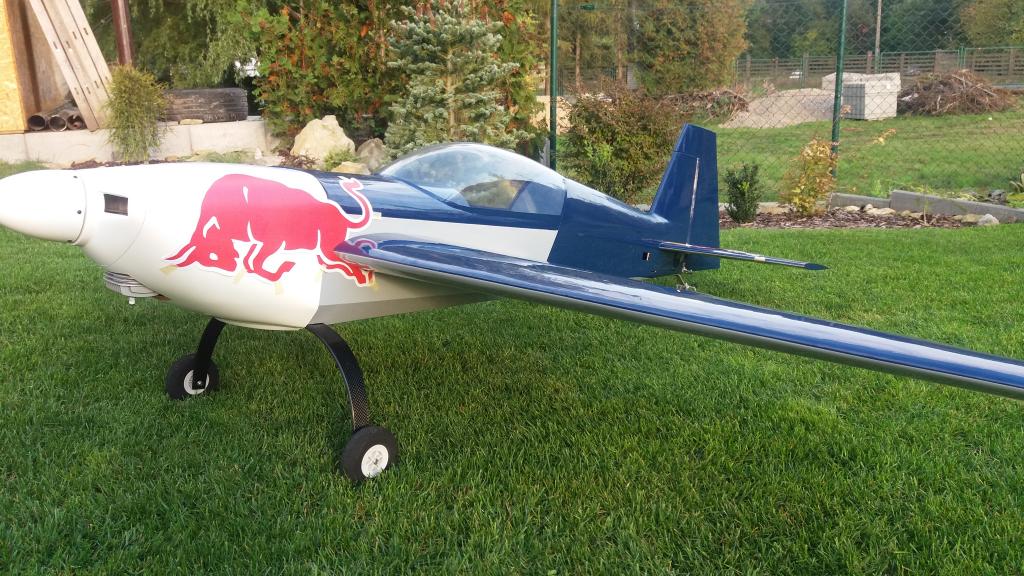

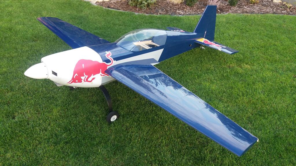

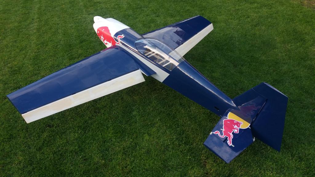

Tady jsem nasel jeste nejake fotky kdy to mam v kupe na zahrade. Kridelka jiz jsou taktez potazene
