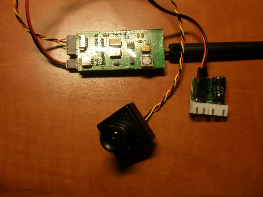

Dneska mi dorazil set s Attitude. 8O :D :D :D :lol:

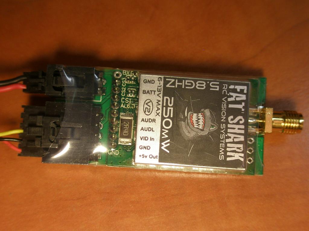

Byly tam brýle, vysílací modul 250mW, dvě anténky (pendreky), kamerka se 650 řádky (roztomile maličká, ale podezřele těžká - 30g). Ta větší váha kamerky je ale asi užitečná, protože když ji pružně uložím, tak ta její hmotnost přispěje ke stabilizaci obrazu, to je jasný.
Dále napájecí modulek pro napájení vysílače a kamerky ze 2s nebo 3s baterky (z balančního konektoru)
Vysílací modul váží 18g, pendrek anténka 9g.
Celkem se tedy na éro musí naložit 60g (to je komplet včetně kabeláže).
Dál u toho byla spousta různého příslušenství (kablíky pro propojení čehokoliv s čímkoliv) a několikastránkový manuál.

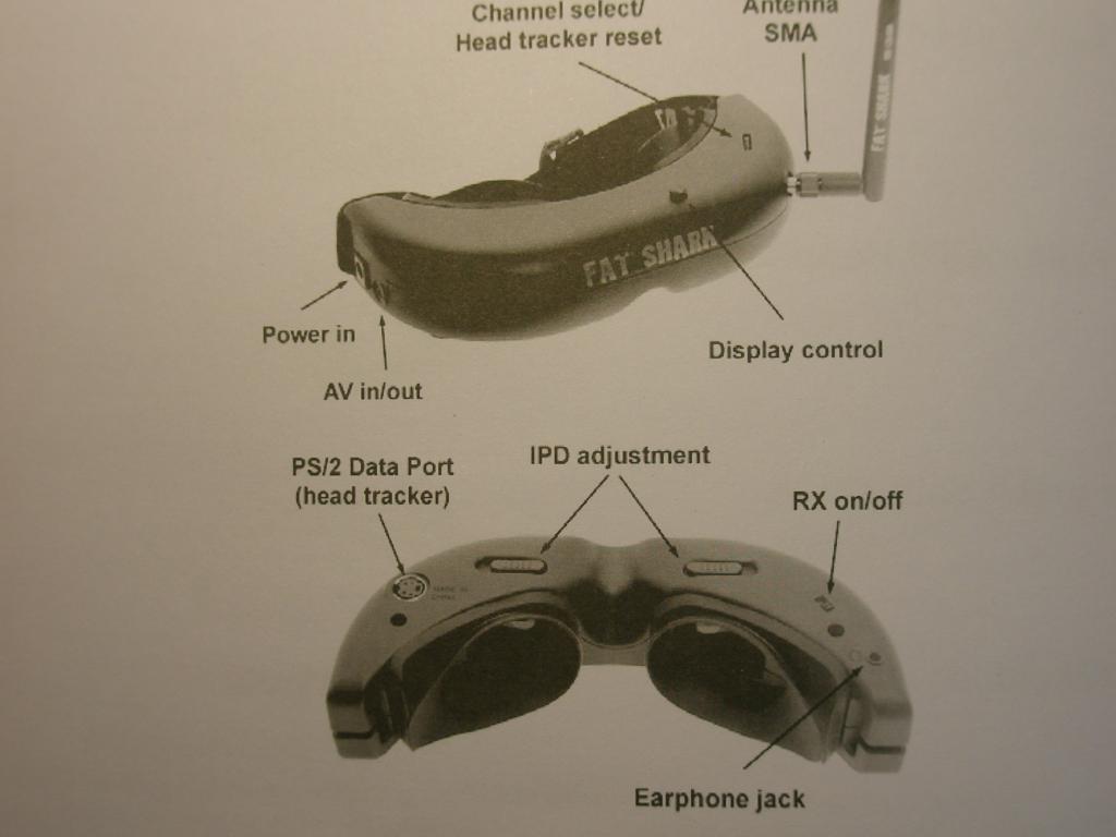

Samotné brýle jsou opravdu nádherné na pohled, nepůsobí vůbec lacině, mají sametový pogumovaný povrch. Na xicht mi pasují perfektně, těsní proti světlu na 100% - úplná tma i na přímém slunci. Nikde to netlačí,zorníky jsou měkké. Baterka se připíná sucháčem přímo do smyčky, která je v popruhu brýlí. Originální baterka nebyla skladem, takže jsem použil vlastní malou 2s LiPolku. Konektor je třeba připájet a plus je na středním vodiči a mínus na vnějším - toto jsem si pečlivě ověřoval :) Váha brýlí je 148 g, tedy jsou příjemně lehoučké.

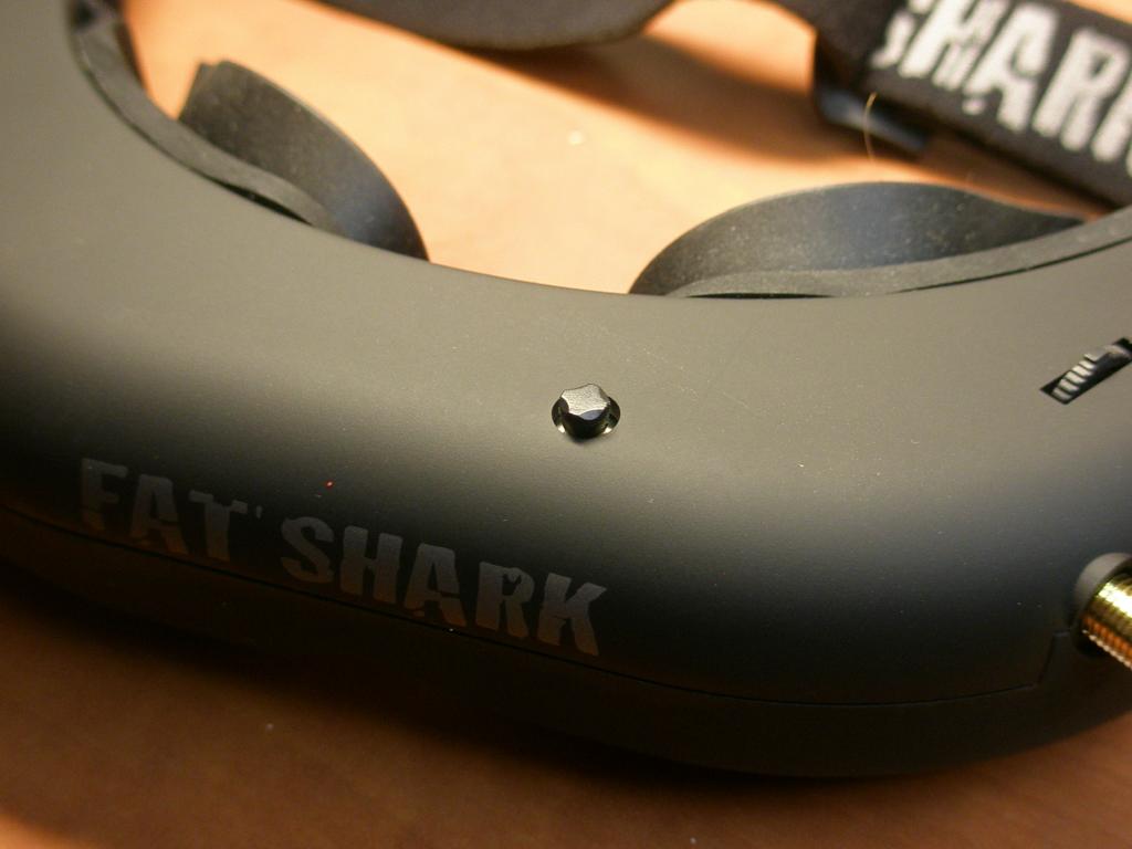

Ovládací prvky jsou fajn, podle fotek se mi zdálo, že tam je nějaký potenciometr (z toho jsem neměl radost), ale je to kolébkoý přepínač na přepínání kanálů. Když se brýle uchopí jako bych se díval dalekohledem, tak palce jsou přesně na posuvných ovládacích prvcích, kterými se nastavuje vzdálenost očních pupil - pro každé oko zvlášť, takže na své si přijde i Quasimodo.
Nejvíc se mi ale líbí ovládací prvek na jas a kontrast. Při úchopu ala dalekohled je tento ovládací prvek přesně pod levým prostředníčkem. Je to dvousměrný joystick s pěkným chodem (cvak-cvak). Dopředu a dozadu se ovládá jas a do stran kontrast. Ještě jde zmáčknout kolmo dolů ale to jsem se zatím nikde nedočetl, na co to je.
Ten jas a kontrast se dá štelovat v dost širokém rozmezí, vyhovuje mi spíš světlejší obraz, a dá se to lehce tím joystickem nastavit.
Hned jsem to propojil a běhal s tím po bytě, no je to dost nezvyk. Pak jsem to testoval i venku a musím říct, že první start bude zážitek jako prase! To bude vzrůšo asi tak jako když se jde poprvé do vzduchu s letadlem. Myslím že nejdříve jeden bude řídit a jeden koukat, pak teprve pilotovat s brýlemi na očích. A určitě první bude větroň, nikoliv koptéra. To by byla sebevražda.
Přechod ze světla do stínu není problém, regulace funguje rychle a je vidět i v příšeří bytu i na přímém slunci.
Mlžení jsem nezaznamenal (přesto jsem si v oční optice koupil vodičku proti mlžení), možná v létě přijde vhod.
Obraz nemám s čím porovnat, samozřejmě HD to není, už jsme všichni trochu tomu VéGéÁčku odvykli. Ale na lítání to bude stačit. Ještě mi k tomu přijde fajnový OSD, ale je to backorder, tak se uvidí kdy to bude. Zatím se bude lítat bez něj :-(
No a pak je na brýlích dost dalších konektorů, na sluchátka, A/V in/out a taky Head Tracking - tomu zatím moc nerozumím, tak o tom nemám co říct. :oops:
