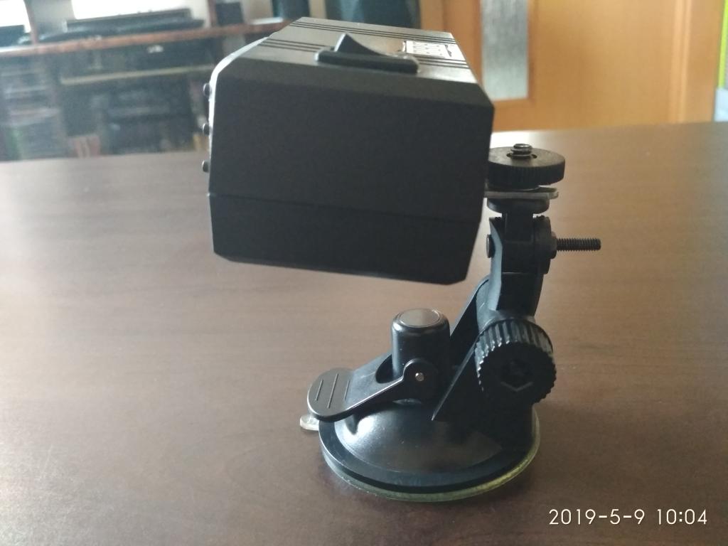

Reinkarnuju toto pár let odpočinuté téma, protože jsem měl v SZ dotaz ohledně mé jednoduché FPV groundstation.
GS (groundst.) vzniklo, protože jsem měl problémy s div. přijímačem přímo určeným pro FS Attitude 3 - deformace obrazu způsobené pravděpodobně nedostatečně dimenzovaným BECem v brýlích. Užil jsem si s tím neskutečně, dokonce ani externí napájení přijímače nepomohlo, ani odstranění pinů na něm (kromě těch nezbytných). Řešil jsem to tady viewtopic.php?f=96&t=30886&start=1065. Moc nechybělo a skončil v koši. Pak jsem náhodou našel na BG GS přímo pro tento přijímač. Není levný a s ostatním příslušenstvím je to cenový nesmysl. Moc se mi do dalších pokusů nechtělo, tak kamarád, kterého takové bastlení baví, to nakonec postavil.
Ještě k tomu dotazu na součástky. Nevím, který konektor byl nakonec použitý, jestli tento, nebo tento. Krabička s vypínačem byla zakoupena v nějakém obchodě s elektrosoučástkama. Z BG pak BEC a měřič napětí. Samozřejmě přijímač už jsem měl.
