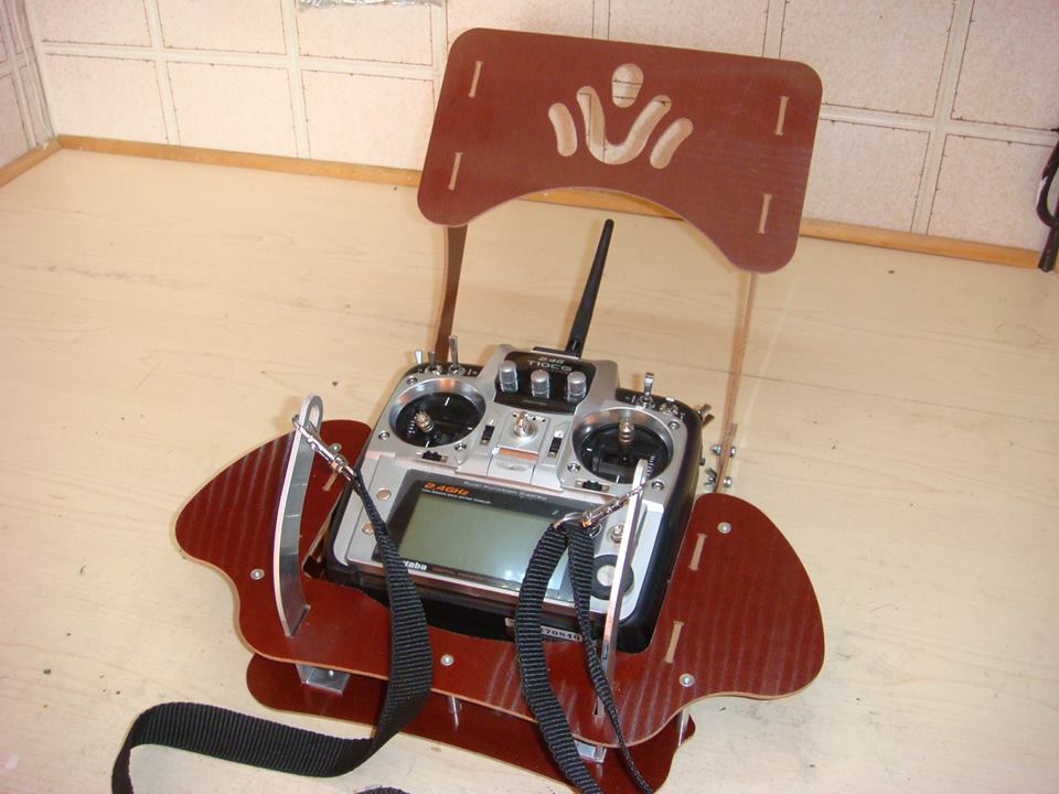

co říkáte na tento pult? výborná groundstation
Poznámka: co říkáte na toto?

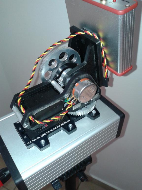

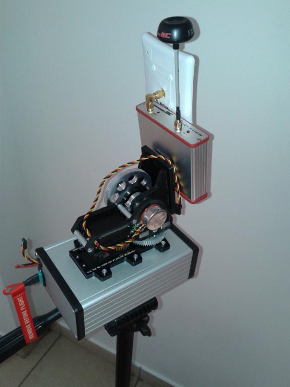

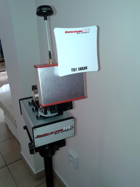

Taky už jsem se ve stavbě té svojí trochu posunul tak přikládám nějaké obrázky pro inspiraci.
[ 31.31 KiB | Zobrazeno 9449 krát ]
[ 33.91 KiB | Zobrazeno 9449 krát ]
[ 57.27 KiB | Zobrazeno 9449 krát ]

Kurňa, moc pěkný. Hodte sem nějaký odkazy na komponenty kolik to tak vyjde ten anténa tracker s tim mechanizmem. To už může ten video přenos s tou směrovou antenou hodně překračovat schopnost originální vysílačky modelu ne ?

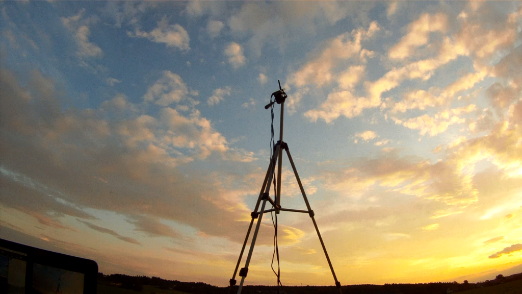

Field test :-)

Mechanizmus tady: http://www.servocity.com/html/pan_tilt_ ... ories.html nebo v CZ lze sehnat na http://www.horejsi.cz a ostatní komponenty ImmersionRC pro VF, hliníková elektrokrabička, Jetimodel MAX BEC 2 (umožňuje napájení bezpečně ze dvou aku současně). Pan mechanismus včetně serva Hitec HS-785HB a pro tilt modifikováno servo HS-5685MH.
Praktický test dosahu teprve proběhne, dokumentovány jsou lety se stejným setupem na 1.6km. Pro řízení modelu to už však předpokládá nějaký LRS systém např na UHF.

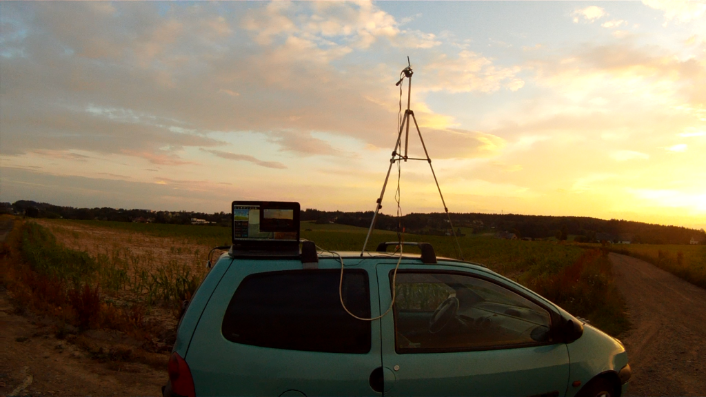

Přidám sem také svojí groundstation. Jednoduchá ale funkční.
Boscam 5.8Ghz 200mw -> Napájeno z ntb přes USB. Bohužel ještě originální antény.
Notebook (Dell XPS l702x) - výdrž baterie cca. 4-5 hodin.
EasyCAP - přehráváno v KMPlayer -> latence absolutně minimální, létání přes ntb není problém.
APM 2.5 433MHz telemetrie. -> Mission planner.
Dosah je cca. 200 - 300 metrů. :)
