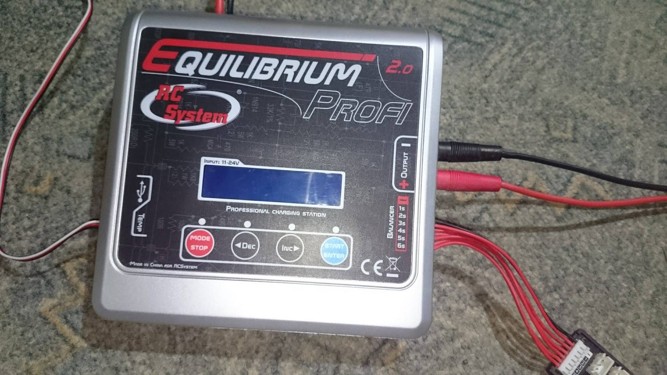

Ahoj
Jde u této nabíječky aktualizovat firmware nebo nějak kalibrovat? nebo umí ji někdo opravit?
Špatně ukazuje nebo spíš počítá celkové napětí ( o 0,15-0,2V míň než je ve skutečnosti).
Balancer ukazuje správně. Třeba 3,85V, 3,85V ale celkove cca 7,5xxV
Co jsem vypozoroval tak ukončení nabíjení se řídí tím celkovým napětím lipo.
Takže by to přebíjelo baterku.
Pokud se nastaví malý nabíjecí proud tak to balancer stačí ukočírovat, ale po chvíli to vyhodí chybu.
Povaluje se mě doma, tak kdyby náhodou šla opravit.

Ahoj, kontroloval si niečím vážnejším napätia?
Nemyslím si, že by celkové napätie počítala, najskôr tam bude samostatné meranie.
Ja mám staršiu verziu, tá sa dá síce pripojiť k PC, ale o aktualizácii FW niet ani stopy.

ano multimetrem. jednotlivé članky ukazuje správně. ale celkové napětí aku je špatně.

JanRumisek píše:
Ahoj
Neviem či to pomôže ale čo skúsiť niečo podobne, našiel som to na trubke https://www.youtube.com/watch?v=mL3TbBVQ-tk
